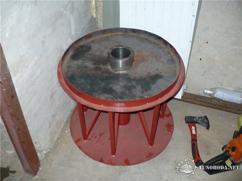

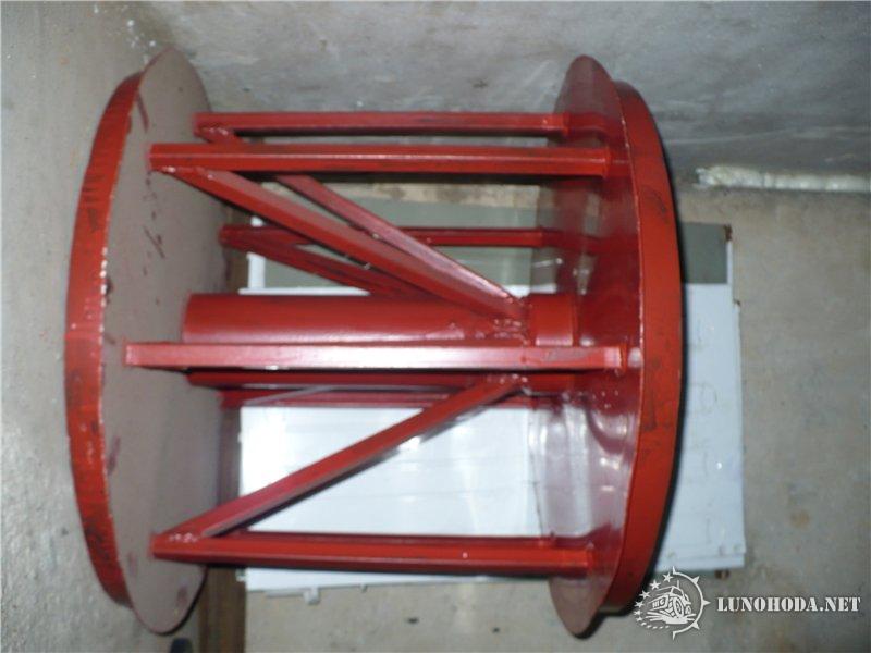

Тоже считаю такую конструкцию диска удачной. Делать несложно, легкий, прочный, водоизмещение большое.
Крепление звезды к диску- болты какие? (не маленькие будут?)
А можно фото диска со стороны воздушного клапана? (как там внутри уж очень интересно)
Сколько вес диска? (на Каракате было 7кг вроде)

Болты 8 , правильные - гост , работают только на срез, вполне хватит прочности. Фото делал внутренности не видно нихрена, слишком глубоко. Сравнивать вес с предыдущем вездеходом бессмысленно поскольку наружняя часть ступицы вварена в диск. Этот диск значительно тяжелее, да и радиус у него больше.

assistent
- Сообщения: 306
- Зарегистрирован: 16 фев 2010, 12:27
- Откуда: смоленск
На втулках он сделал из за меньшего веса такой детали, мы сделали так просто потому что осталось мясо на заготовке для этого. На звезде сделана посадка на ступицу поэтому все динамические вертикальные нагрузки на болты не передаются, только момент от двигателя и торможения. В ступице сбоку просверлено отверстие которое перекрывает кран . Если не понял то сделаю фото.
