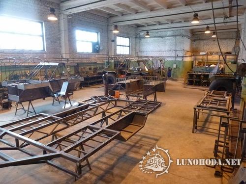

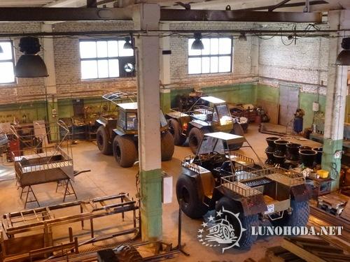

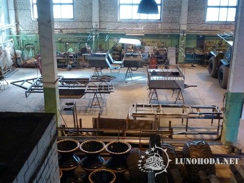

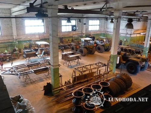

Просто фотки с производства:
Порядок не всегда такой, только по пятницам получается марафет навести, это с той недели фоты

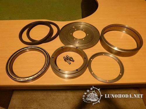

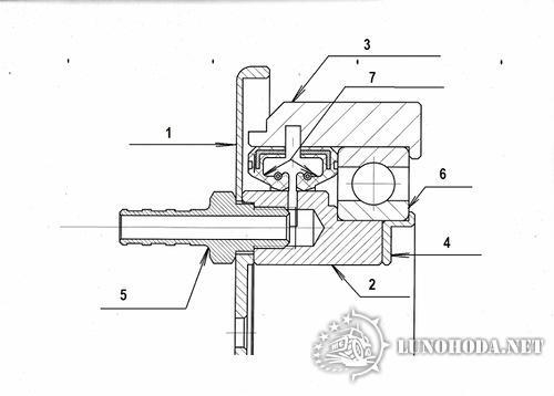

Все знают, что значение давления в шине вездехода-пневматика, очень важная составляющая его проходимости. А возможность менять его в зависимости от конкретных условий прямо с места водителя просто необходимость, если нужно использовать весь его вездеходный потенциал. Для Снегоболотохода «ЛЕСНИК» рабочее давление для шины 1300х600х533 составляет 0,3Атм. При движении по грунтовке нужно немного приспустить до 0,25Атм. (появляются маленькие складочки). Двигаясь по заболоченной местности или небольшому снегу, еще спустить до 0,1Атм. (заметные складки) Ну и уж совсем максимально спускаемся, когда болото или глубокий снег, давление составляет от 0,05 Атм. и почти до нуля, именно в этот момент и решается сможет или нет вездеход преодолеть конкретное препятствие. Очень много раз слышал, что эта резина в глине не работает и в грязи тоже, типа замыливается и вездеход встает. Все правильно, так и есть, если не правильно ей пользоваться! Вот и получается, что я могу на этой шине, на своем вездеходе проехать практически везде, но в течение дня приходиться несколько раз спускать и накачивать, что требует времени и определенных усилий. В последнее время приловчились использовать насосы от лодок ПВХ, у них схожее давление 0,3Атм, но насос рассчитан на объем накачиваемого воздуха, а не давление, одним словом то, что нам и надо. Вместе с устанавливаемыми кранами на колесный диск, вместо обычных вентилей, это дает очень большую экономию времени на спускание колес и накачивание после преодоления плохого участка. Если при использовании обычного бескамерного вентиля и автомобильного компрессора, чтоб спустить все колеса нужно 10 минут и накачать 30-40 минут. То насосом для лодок ПВХ через установленные краны с большой пропускной способностью в дисках, спустить колеса можно за 1 минуту и накачать все четыре реально за 5-6 минут. Используя вездеход часто и по прямому назначению очень хочется иметь центральную подкачку, но такую, чтоб надежная была и что очень важно производительная.
С начало была реализована первая задумка. Основная ее идея заключается в том, что система устанавливается вместо штатных тормозов там, где на обычном мосту расположены колодки и цилиндры барабанных тормозов, а сам тормоз вездехода становиться трансмиссионным, он очень эффективно работает и требует минимум внимания. В чем, как мне думается, преимущество такой конструкции:
Сам по себе механизм полностью независим от ступицы колеса, нагрузку испытывает только от вращения своего подшипника и двух манжет, это должно дать ему надежность и независимость в случае болтанки подшипникового узла в ступице.
Конструкция устроена таким образом, что ее легко монтировать и демонтировать, только первый раз для установки нужно снять ступицу, потом только снимаешь колесо, тормозной барабан и весь блок с подшипником и манжетами снимается для обслуживания и ремонта.
Так как система не лимитирована диаметром отверстий и канавок, она имеет немаленькие каналы для большого количества проходящего воздуха, производительность соответственно тоже большая.
Тормозной барабан оставлен для обеспечения защиты от грязи он вместе с планшайбой к которой все крепиться как и в стандартном мосту имеет защитный лабиринт от грязи. От воды защищать в снегоболотоходе вообще смысла нет, как попадет, так и вытечет.
Есть и минусы, дополнительный вес и стоимость всей системы немаленькая. Но уж очень захотелось попробовать такую изготовить потому, как преимущества перекрывают эти недостатки. Вот схема этого девайса:

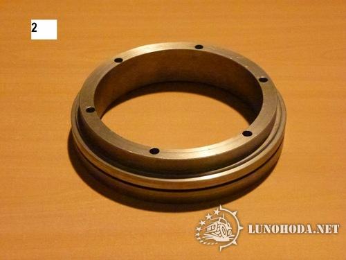

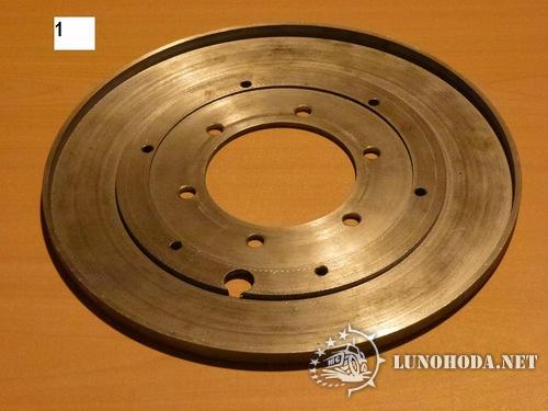

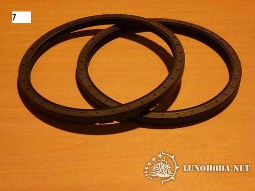

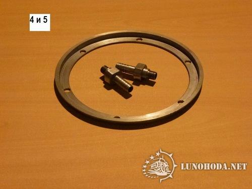

1. – План-шайба, ставиться вместо штатного щитка с колодками и цилиндрами.
2. – Внутренне кольцо, крепиться к план-шайбе, по нему скользят манжеты и на него садится подшипник.

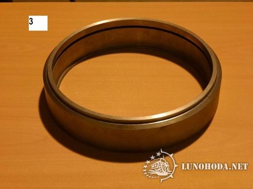

3. – Наружное кольцо, в него запрессован подшипник и манжеты.
4. – Запорное кольцо, фиксирует наружное кольцо в сборе с подшипником и манжетами.
5. – Впускной и выпускной штуцера системы, подсоединяются шланги подачи воздуха.
6. – Подшипник.
7. – Манжеты.
8. – Винт крепления всего механизма в сборе к план-шайбе.

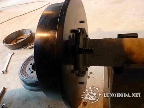

Фото компонентов:

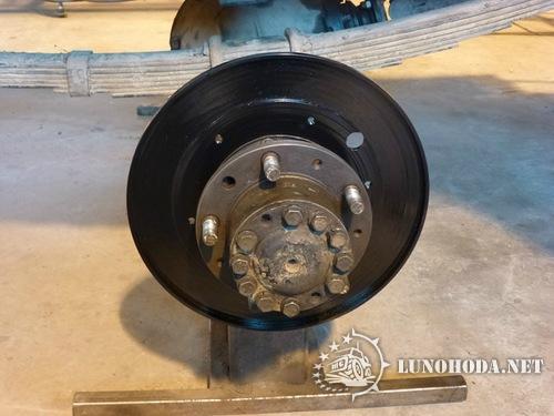

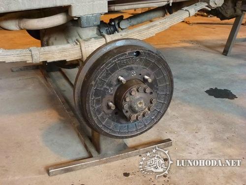

Пример монтажа системы на задний мост вездехода.

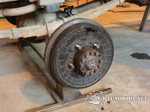

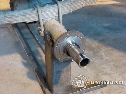

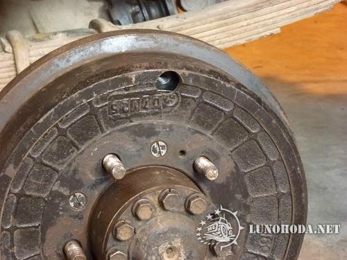

Перед установкой в первый раз на мост необходимо снять колесо, тормозной барабан, полуось, ступицу целиком, защитный кожух сальника ступицы и щит с колодками и тормозными цилиндрами в сборе.

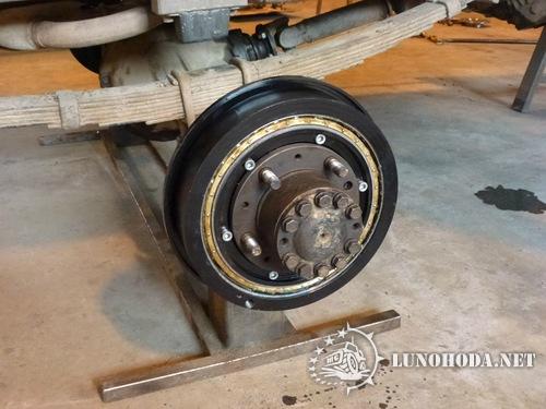

Затем на место щита устанавливается план-шайба с защитным кожухом.

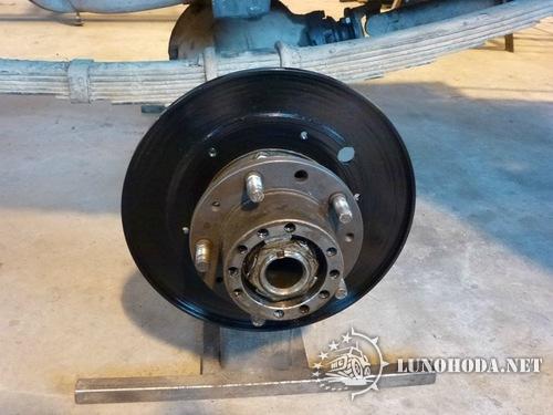

Потом ставится на место ступица, подшипники регулируются и контрятся
Устанавливается полуось.

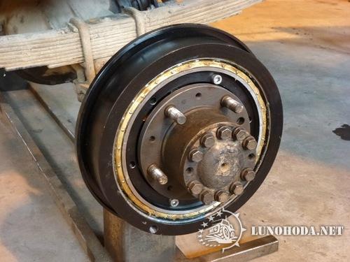

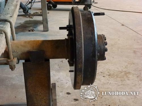

Потом монтируется уже сама система, сначала внутреннее кольцо.
Затем наружное в сборе с подшипниками и сальниками.

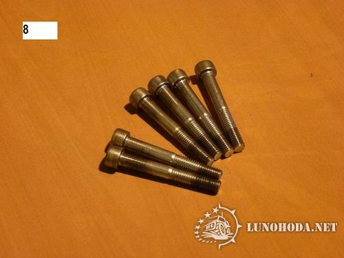

Запорная кольцо и все притягивается винтами.
С задней стороны ввинчивается штуцер подачи воздуха.
Одевается тормозной барабан с предварительно просверленным отверстием для выходного штуцера.
И ввинчивается выходной штуцер он же служит еще «поводком» наружного кольца системы. Ну и последнее одевается колесо и соединяется шлангом с вентилем на диске.

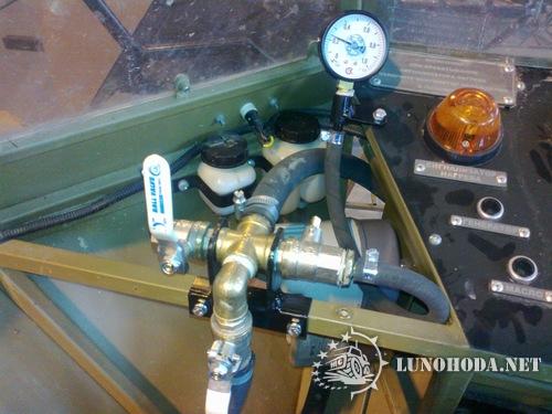

Это сам комперессор, его необходимо спрятать от осадков.
Это управление системой подкачки. У компрессора макс. давление 1 Атм., манометр тоже до 1 Атм. Кран перекрывающий воздух от компрессора закрывается после накачки до нужного давления это предохраняет мембранный механизм насоса.
6. – Подшипник.
7. – Манжеты.
Фото компонентов:

Так как при разработке первого варианта были затрачены усилия на создание чертежей, чтоб они не пропали зря, выкладываю ссылочку на чертежи варианта исполнения №1, сразу оговорюсь, что там есть маленькие недочеты, но исправлять уже не хочется, тем более они не связаны с изготовлением деталей по чертежам. В данный момент в папке, на которую дана ссылка, находятся чертежи, позже выложу туда же фото деталей и пояснительную записку по монтажу и нюансам. Если что то не понятно, можно прямо тут и спросить.
Сама ссылка: http://yadi.sk/d/HnpUSnAK9AGTc
