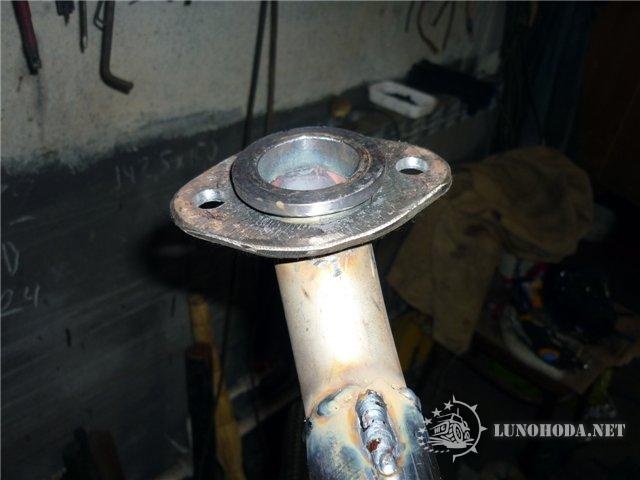

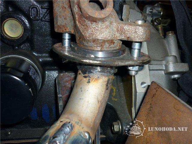

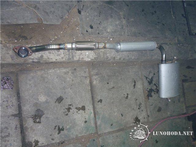

Например так
использовался глушитель с резонатором Ока н/о и несколько дополнительных деталей.

Сообщение viiktor »
uvat фото приемной сможешь показать

Сообщение viiktor »
Красота, начало приемной трубы как сделал

Сообщение uvat »
viiktor писал(а):uvat фото приемной сможешь показать
viiktor
на неделе сделаю фото.

Сообщение uvat »
так в теме про Квадрик есть фото............

Сообщение viiktor »
Спасибо за фото
