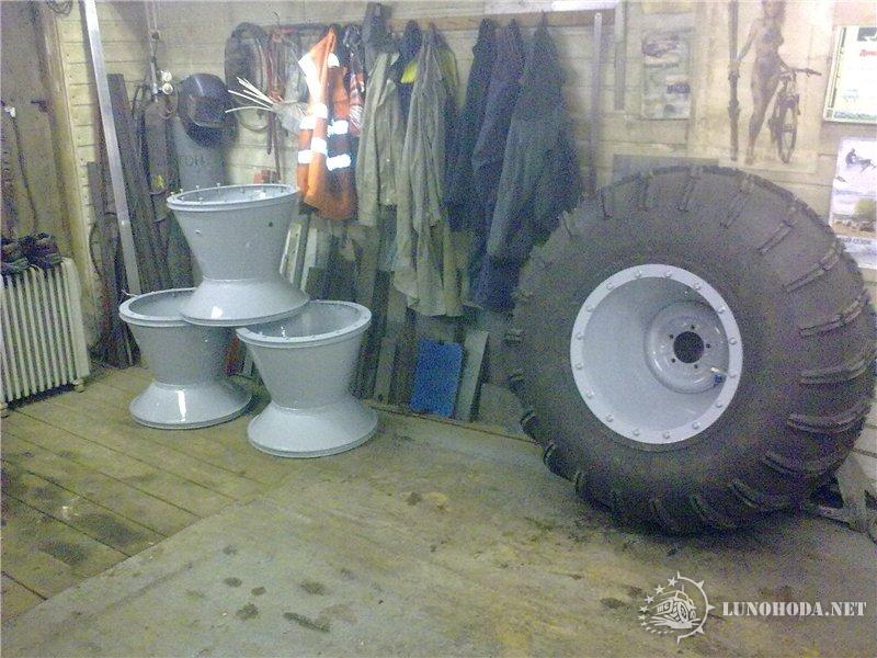

сегодня забрал с порошковой покраски диски и собрал одно колесо . остальные покрышки в заметенном боксе . завтра откапаю

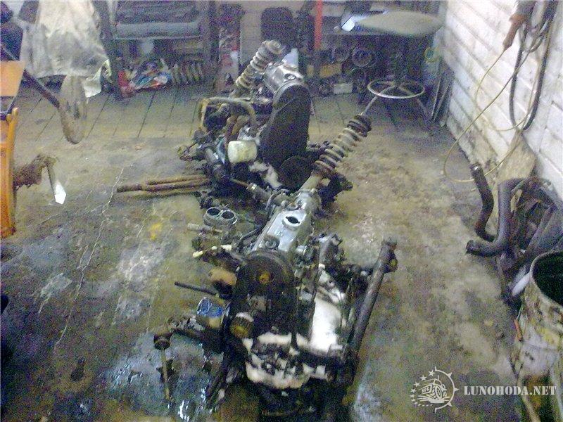

а еще скатался на свою любимую металоломку и привез вот это
еще один лежит на даче :)))

ЧЕБОКА встал на колеса . после сборки колес были небольшие проблемы с герметичностью (безкамерка) но после заливки лонгвея с тосолом (по совету АГ [:}) ) колеса без подкачки держат три недели

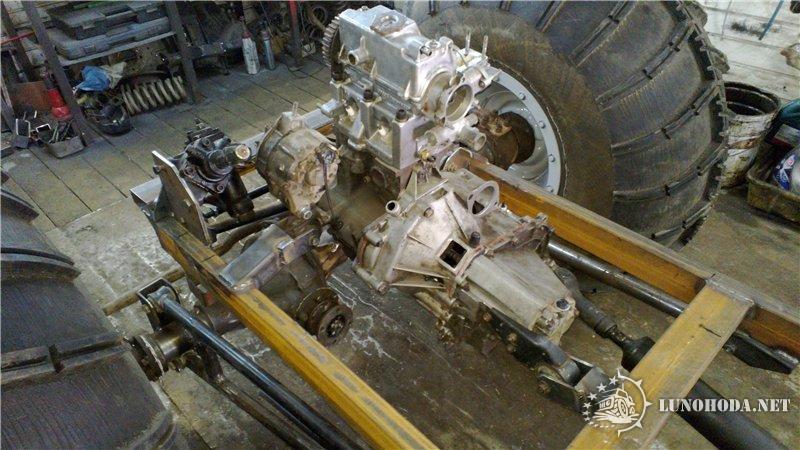

поставил мотор

mishanya68
клюшки из реактивных тяг нивкиных ?

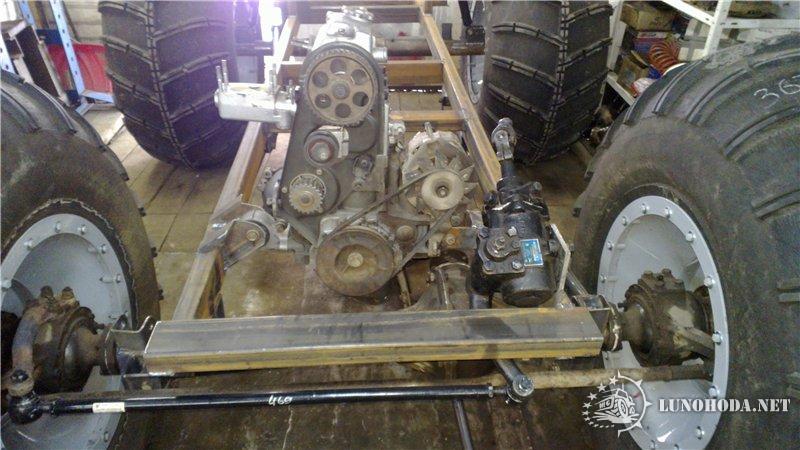

DRON
Сообщения: 180
Зарегистрирован: 21 апр 2013, 23:48
Откуда: Великий Новгород
Сообщение DRON »
А как так редуктор не стой стороны на переднем мосту? %)

mishanya68
Сообщения: 2316
Имя: 89028056677
Откуда: пермь
Сообщение mishanya68 »
Самопал
клюшки из тяг нива . саленблок у рамы от 2108 с задней стойки .
DRON
чулок переднего моста переделан для смещения редуктора на сторону водителя . это сделано для более удобного размещения раздатки и карданов .

Сообщение DRON »
mishanya68
А как переделан?
Кто ссыт-тот гибнет.
Самопал
Сообщения: 1952
Откуда: Рязанская обл.
Сообщение Самопал »
mishanya68
в колёсья лонгвей залил, в каком колличестве в каждое, как себя щас чувствуют ?

mishanya68
Сообщения: 2316
Имя: 89028056677
Откуда: пермь
DRON
чулки просто отрезаны , переставлены , выверены и приварены . конечно перед сваркой сняты фаски . сложнее всего вымерять где резать и вывереть перед сваркой .
Самопал
в каждом колесе 2.5л лонгвея и 2.5л тосола . колеса были собраны но одно травило достаточно сильно . полностью спускало за 1-2 часа . разбирать и промазывать было просто лень . после заливки и прокручивании в вывешенном состоянии в течении 5 минут держат уже 3 недели без подкачки .

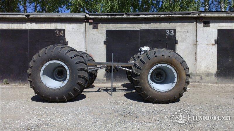

сегодня поставил раздатку на фото подвеска в желаемом среднем положении . для ориентира к раме приставлена линейка 1 метр
проверка ходов подвески . колеса по диагонали подняты на 220мм от земли хода стоек почти исчерпаны и ограничены штатными отбойниками

mishanya68
Я бы кронштейны клюшек переднего и заднего моста, что крепятся к раме соединил бы пластинами меж собой
