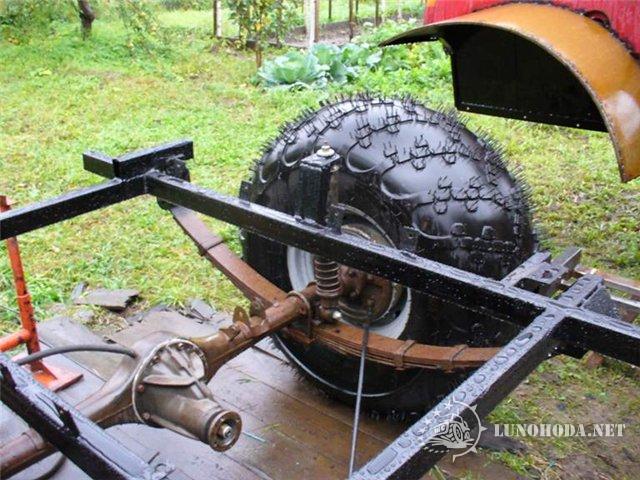

Леонид! увидел твою Акакульку подумал ба!!!!!! близнец. у меня подобная даже цвет. также на шаине . но ей уже 2 года.

Самопал писал(а):Леонид! увидел твою Акакульку подумал ба!!!!!! близнец. у меня подобная даже цвет. также на шаине . но ей уже 2 года.[/b]
Ну и хде её фото?

Фотки есть, но не знаю как выложыть. пока я с ПК на" ВЫ".сегодня приедет приятель выложим

Ура СЕСТРА ОКАКУЛЬКИНА ПОЯВИЛАСЬ!!!
Сообщение Леонид »
Давай выкладывай очень интересно. Жду Брата Близнеца :roll: :roll: :yahoo: :yahoo: :yahoo: :yahoo: :beer: :beer: :beer: :lol: :lol: :lol:

НУ ГДЕ ОКАКУЛЬКИНА СЕСТРА??? :yahoo: :yahoo: :yahoo:

пробуем

и еще

а вот еще один
