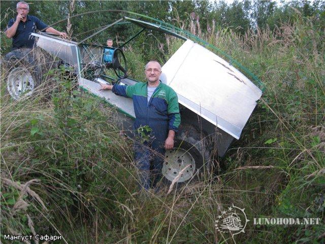

Счас буду анти рекламу давать продавцам китай моторов!!!
Попробовал переехать сегодня канавку.
Все бы ничего, НО при уклоне (определенном угле) глохнет двиг.
Дюже расстроило данное обстоятельство.
Это что же получается, двиг только для работы в горизонте?
Провод датчика уровня масла отключен.
Просто это устройство, что вместо карба, похоже не способно подать бензин при таких углах.
Поделитесь опытом, кто строит на этих чертовых китайцах.....
Интересно!
Вы что, только по ровному на них ездите?
НИже фото. Судите сами:
-это что угол для вездехода? А двиг заглох и пока не выровнял фиг завел.
Г-но ... полное.....
Причем проверил дважы! Глохнет точно. Видео позже попробую выложить.
Пока спрашиваю КТО и КАК из этого дерьма выходит?
Желательно бюджетно!
А не карб Хонды за 350-500 зелени
:twisted: :twisted: :twisted:
