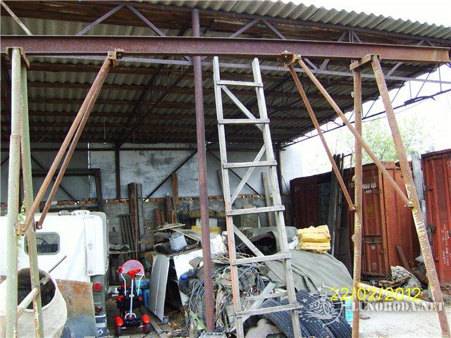

Строю шасси под кран "воровайку", а то все очень тяжолое а я один.
а это под цепную таль, только колесики еще не приварганил чтобы перекатывать.
