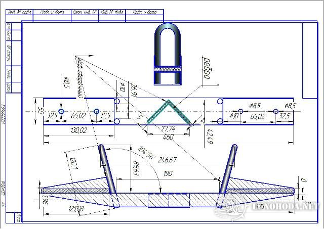

doka писал(а): и насчет загруглить клыки --а зачем?Там сделаны наклонные плоскости для улавливания плоскостей опорных колес и ведущей звезды ,да и вы забываете что это полиэтилен.
Вот здесь вроде высота ещё меньше и вроде нормально а вес у монстра намного больше
закрулить не помешает, полителен ни полителен, а колесо всеравно будет стараться выскакивать и колеии, и любая грань это лишнее препятствие к гладкому возвращению колеса домой в колею..
про мостра, ты смотри лучше на форму клыка, а не на высоту, эта малая высота обусловлена особеностью звёздочки, и тем более там ширина гуси наверно 1 метр, и масса вездехода песец, вот эти факторы тоже в пользу низкого клыка, но у нас и массы небольшие и ширина трансопртёрки тоже..
и потом нужно посматреть, не будут ли мешать клыки друг другу, когда гуся будет крутиться вокруг звезды..

KIBERDOG писал(а): не будут ли мешать клыки друг другу, когда гуся будет крутиться вокруг звезды..
а автокад на что -всё примерено там уже
KIBERDOG писал(а):надо посчитать стоимость железявого трака, будт ли оправдан этот пластик..
труба профильная 50х25 105 рублей метр
вырезать клык ,приварить, плюс опресовать эту трубу просверлить отверстия короче рублей 300 одни только эти операции
а насчет цены то в ней заложена цена первичного сырья в 70 рублей без доставки но можно и 37 р вторичка тогда 300 рублей трак
Аргонно дуговая сварка постоянным током, сварка полуавтоматическая, точечная сварка, сварка штучными электродами. см от 20 руб
Стоимость одного гиба: – 12,50 рублей
а насчет веса то ещё раз повторюсь он плавает в отличии от железа
