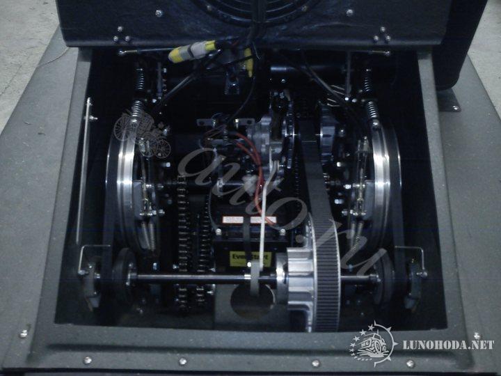

В чем новизна и простота БМД? Как просто повторить его трансмиссию7
Вот например неплохое решение для самоделок, до тонны веса.
Если взять в качестве ремня для бортового фрикциона, ремни от вариатора, на сколько помню такие могут передавать мощности в 40-60 л.с. Причем на этом вездеходе после ДВС стоит ручная коробка, дальше вариатор, дальше два фрикциона на ремнях и через цепочки на звезды.
