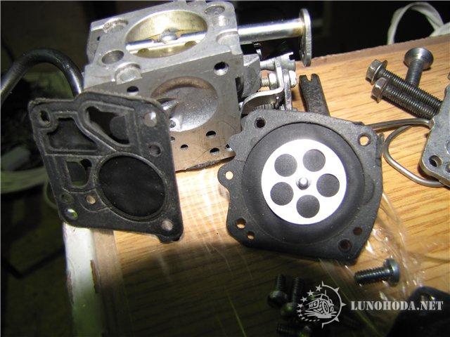

Разобрался со своим движком:
От бензореза Partner K1200 Mark II
мощность 4,4 кВт ( 6,0 л/с)
объём 100 куб.см (D-56х41мм)
карбюратор Tillotson-HS 175 D
диаметр дифузора 20,5 мм
Запчасти подходят от Tillotson-HS 205 А.
Используют такие карбюраторы парапланеристы, картингисты и авиамоделисты.
В Питере под заказ - ждать 8-мь недель!!!???
Может у кого есть знакомые, кто связан с этими запчастями???
Нужен ремкомплект диафрагм.
С уважением Валерий

а вырезать из диафр. бензанасоса авто ?
Олег Икон
Сообщения: 1349
Имя: 89528066218
Откуда: Томск
Сообщение Олег Икон »
ИванS писал(а):а вырезать из диафр. бензанасоса авто ?
Или проложить полиэтиленовой пленкой. По крайней мере узнаете в этом причина или нет.
zika
Сообщения: 1019
Сообщение zika »
Олег Икон писал(а):Или проложить полиэтиленовой пленкой. По крайней мере узнаете в этом причина или нет.
Правильно!
Совсем старый стал - забыл, как "чинить" бензонасосы нужно.
Сейчас "качну" в бензобак воздуха - всё само исправится, без ремкомплекта.
С уважением Валерий

вовочка писал(а):пленка это уже совсем по-крестьянски, а вот взять диафрагму с зиловского бензонаноса и с нее сделать можно.
Прогладил их утюгом с паром, все мембраны стали ровненькие - как новые.
Поставил прокладки на герметик - мотор сразу завёлся - работает нормально.
Теперь самое трудное - нужно отрегулировать винты L и H.
С уважением Валерий

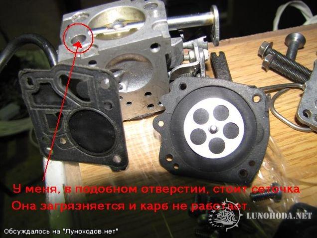

zika писал(а):Хотел устроить завтра видио-покатушки, но не могу завести эту штуковину.
Кто на "ТЫ" с такими карбюраторами от "Партнера"- подскажите ???.
Разобрал весь кабрюратор, внутри всё в бензине, как положено - хотя там нечего разбирать - две крышки и две менбрамы - вроде всё целое и невредимое.
Игла бензоподачи тоже держит.
(Последний раз приехал с рыбалки лет 10 назад - работало как часы)
Завожу его - некоторое время проработает и глохнет - газу даёшь глохнет быстрее.
Подёргаю несколько раз - заведётся и опять, тот же эффект.
Такое впечатление, что вырабатывает запас топлива из карбюратора.(Поплавковой камеры там нет)
Или это связано с регулировочными винтами ???
Компрессия - атомная, чуть руки не оторвал.
У меня такая проблема была, но как оказалось, дело не в прокладках.
Я сейчас не ориентируюсь, может сторона не та, помнится под нижней манжеткой, но в подобном отверстии, у меня стоит сеточка, чашечкой. Я её вытаскивал тоненькой иголочкой и промывал водой. После промывки, карб отлично заработал.
(С) В.С.Высоцкий
zika
Сообщения: 1019
Сообщение zika »
Destroerr писал(а):У меня такая проблема была, но как оказалось, дело не в прокладках.
Спасибо!
Есть такая сеточка, я её сразу промыл.
Вроде теперь заводится, отрегулировать трудно как нужно - свободного доступа к винтам нет.
Мотор на верхах "метёт" нормально - остальное мелочи.
С уважением Валерий
