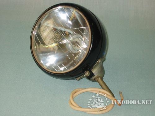

АРКАША писал(а):Фара ФГ - 16 бывает разных типов ... каждый обозначается буквой после цифры .
Вот она согласно Заводского каталлога, голенькая!
Называется, просто ФГ-16 без каких либо буквенных индексов!
http://www.osvar.ru/catalog/images/fari/fg_16-big.jpg

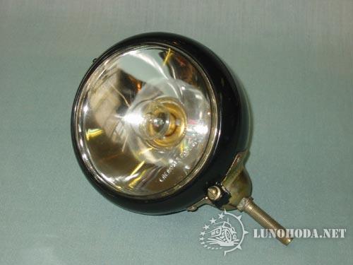

а вот та самая, про которую сыр-бор :twisted:
называется она 17.3711 / 171.3711 с оптикой 2106
http://www.osvar.ru/catalog/images/fari/17_3711-big.jpg

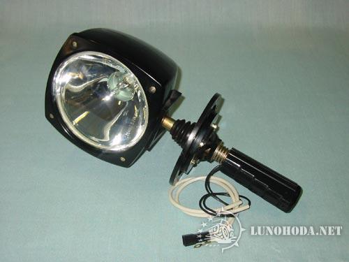

Итак, действительно т.к. наиболее авторитетна информация от производителя, то смотрим информацию от него. Что видим?
А видим следующее: ту самую" с оптикой от 2106" производитель наравне с явно целевыми гладкостекольными фарами
официально называет фара-прожектор, а ФГ16 у него просто фара.
Это вроде бы указывает на, то что lunatik явно облажался.
Но ни одну из фар производитель не называет фара-искатель (о чем и был спор), поэтому, юридически вопрос остается открытым.
"Фара-прожектор 5302.3711"
"Фара-прожектор 17.3711"
"Фара ФГ 16"

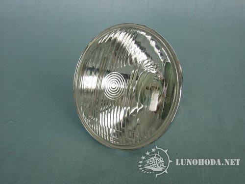

оптика от 2106

Outlogic писал(а):оптика от 2106
кхе-кхе....
это ближний свет 8P открой дальний :wink:

lunatik писал(а): с оптикой 2106
НЕТ
lunatik писал(а):это ближний свет
И снова НЕТ - это оптический элемент дальнего света к фаре
832.3711 / 833.3711 ВАЗ 2106 (03) , под однонитевую галогенную лампу АКГ 12-55 (Н1)
Вот к этой вот фаре http://www.osvar.ru/catalog/images/fari ... 11-big.jpg (смотри в каталоге ОСВАР ... ниже ФГ-16)
Для наглядности http://www.autoprospect.ru/vaz/2106-zhi ... l-075r.jpg ... с извлечённой лампой http://www.autoprospect.ru/vaz/2106-zhi ... l-080r.jpg
