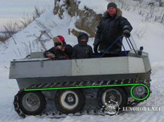

andruhin писал(а): компенсируется также как на танке минимальным хождением балансире как и все остальные
К сожалению не изучал азы гусеничной военной техники, а что у танка постоянного натяжителя нет??
В твоём варианте я представил себе такую картину: при наезде на препятствие одной гусянкой, сработала подвеска катка или двух, ослабив при этом естественное натяжение гуси, а так как вездеход переднеприводный, прослабление усугубил передний карман гуси, и при одновременном повороте, гуся разулась, так как для этого есть все предпосылки..

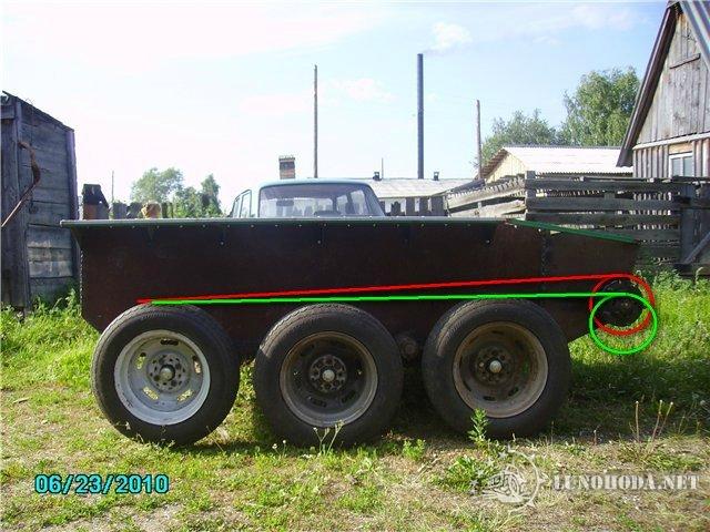

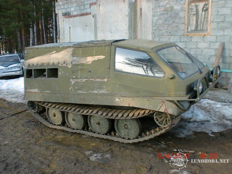

Любое прослабление гуси губительно, привожу в пример не иностранное фуфло, а настоящий русский гусеничный вездеход, и это притом что у него задний привод..
По моему мнению у вездехода Егор, яркий пример не правельной геометрии гуси, у того же Тазика конструкция гуси гораздо продуманней, а Юкон, подняв даже чуть-чуть звезду выше чем нужно получил кучу гимороя с клевком, потому что у Тазика не только компенсируется прослабление, но и верхняя гуся выступает в роли пружины..

KIBERDOG писал(а):Любое прослабление гуси губительно, привожу в пример не иностранное фуфло, а настоящий русский гусеничный вездеход, и это притом что у него задний привод..
у меня с зади будет ленивец расположенный на одном уровне со звезной

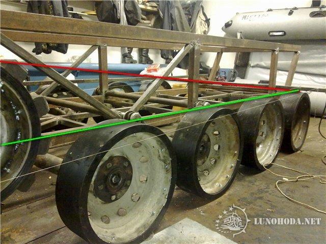

andruhin писал(а):
remix59 писал(а):Ты идеализируешь гусеницу, при переезде бревна удар получают все катки по очереди. Он конечно будет слегка сглажен гусянкой, но рычаги загибает и бывает катки колет, особенно достается первому.
А сопротивление амортизатора при ударе очень значительно(если со всей дури влупить по штоку пер. стойки 2108 кувалдой весом 10 кг. шток зайдет в стойку всего на 2-3см.!!!, хотя от руки шток заходит почти без сопротивления, ты знаешь.) и вся энергия удара уйдет в загиб оси и выламывание втулки рычага.
с вашей точки зрения ничего нет идиально госящего элемента в механники. то тогда получается на первой кочки у любой росииской техники что нибудь отлетит. всё таки это тихоходный вездеход. и зрение смотрит за долго со прикосновением с придметом. и тут не идет речь о стойки а если вы читаль там будут амортизаторы с урала.
Амортизаторы от Урала какие? Ирбитские старой конструкции, китайские, Ирбитские новой конструкции (основа зад. стойка 2108)?
Разница между ними в разы. Одни убьют конструкцию, другие будут работать верой и правдой.
Пример мной приведенный обьясняет работу клапана сжатия любого современного амортизатора, что стойки Ваз или Инфинити, что амортизатора Волги.
Впрочем вы похоже все знаете и без меня, буду следить за строительством молча. [:})

ну все конечно я незнаю!!! заказал пока пару ирбитских амортизаторов, и скорее всего нового образца в общем незнаю. не китайские это точно. я бы расмотрел бы вариан пружины от оки

andruhin писал(а):у меня с зади будет ленивец расположенный на одном уровне со звезной
ппц, нафига цитировать весь километровый пост??
ты тогда сразу напиши предполагаемые ТТХ, что бы люди не гадали..
тоесть у тебя будет ленивец так же высоко как и звезда?? но при этом поддерживающих катков не будет, как у вездехода Егор, я правельно понял??

совершенно верно но они могут там появится если понадобятся ведь привот передний. а раскачиватся думаю не будут.

Выше звёздочка или ниже, клевок не из за этого, а на прямую из за длинны. Не клюет же ГТС,ГТТ.ГАЗ и все переднеприводные.

Егоров Юрий писал(а):Выше звёздочка или ниже, клевок не из за этого, а на прямую из за длинны. Не клюет же ГТС,ГТТ.ГАЗ и все переднеприводные.
полностью соглашусь и добавлю что еще один фактор это,где находятся площядь опоры самой лодки. на юконе расположена по центру и сзади
