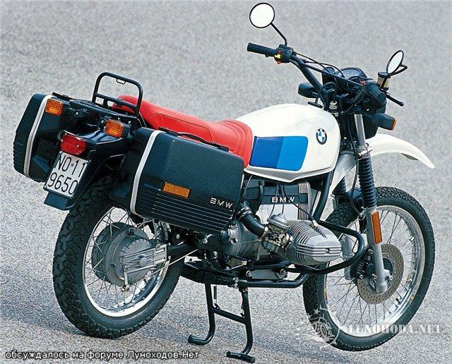

Коли речь о буржуинах, то BMW 80х годов с опозитом, стоят недорого, штука вечная.

Можно, я говорил про этот опозит. Мотор с МОМЕНТОМ, не крутильный.
Штука однозначно вечная если не угробить его маслом М8 или преднамеренно.

их целое семейсттво: 800-900-1000 кубовые моторы опозитники.
поголовье от 50 до 80 лошадей.
все со стартерами, все моментные (не крутильные) моторы, срок службы - ИМХО 100 лет.

Внедорожные BMW
С возрождением мотоцикла происходит возвращение BMW в мотоспорт. И снова мотоциклы BMW соперничают с конкурентами вдали от наезженных дорог. В 1979 году BMW выигрывает Германский внедорожный чемпионат. Это становится началом успешного пути марки в раллийных гонках последующих лет.
Начав участвовать во внедорожных гонках, BMW летом 1980 года путём некоторой модернизации делает из успешного внедорожного мотоцикла серийный эндуро, получивший обозначение R 80 G/S. Буква G означала Gelände, то есть бездорожье, а S — Straße, то есть дорога. Тем самым BMW основала сегмент больших комфортабельных эндуро для путешествий, который до сих пор является одним из краеугольных камней мотоциклетного бизнеса. Сенсацию производит первая в мире однорычажная маятниковая подвеска BMW Monolever с односторонним креплением заднего колеса.
[править]
1981 год: BMW R 80 G/S пришёл, проехал, победил
В начале 80-х годов BMW отправляет свои оппозитные модели в пустыню. Вместе с французом Юбером Ориолем, которого за его навигаторский талант прозвали «африканцем», BMW выигрывает сложнейшую гонку в мире. Этот успех Ориоль сумел повторить в 1983 году. В 1984 и 1985 годах своё имя в список победителей вписал вместе с BMW бельгиец Гастон Райе.

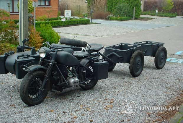

sergej писал(а):Слав я тут почитал на досуге так вот были некоторые модели
R 75 c 6 скоростями 4 трасса 1 Gelände и задняя.
Эх... моя епархия !!! Даю справку :actor:
BMW R-75 это мотоцикл второй мировой войны, от Вермахта строго с приводной коляской, понижайкой, приводом коляски с дифом и его блокировкой :shock:
Тормоза на мотоцикле были с (!) гидроприводом :shock:
Спокойно таскал лёгкую и среднюю пушку....
Стоит сейчас такой мотоцикл в хорошем состоянии 20.000 евро.
По этому вопросу думаю отбой.
спустя 30 лет был серия с похожим названием BMW R-75/дробь
уже ближе, но не то.
Машина вышла в категорию олдтаймеров, не купишь даже по запчастям, задней в нём нет.
