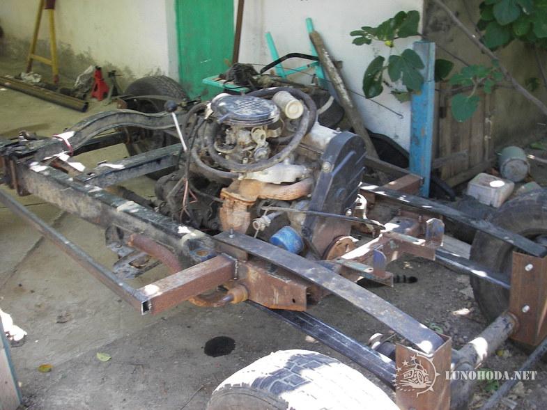

после лунослета 2011 а точнее после пробега и обсуждений + и - конструкции, родилась идея поставить таки эту машинку на подвеску...
причины галоппирование на скоростях выше 12-15 км/час и крайне не комфортное движение по приличным грунтовкам на скоростях до 40 км/час.
для начала только задний мост, в перспективе может и передний...
концепция идеи (не моя) следующая:
solomon писал(а): Все-таки интересно ,может кто-нибудь дальше поэкспериментирует, чтобы осталась только одна рессора, жестко прикрепленная к раме и к мосту
AleksT писал(а): Вот первые фото:
прошу высказать свои мнения....

При отсутствии жесткого направляющего аппарата могут возникнуть проблемы компенсации длины кардана, мост может болтаться во всех направлениях.

Bookvoed писал(а):При отсутствии жесткого направляющего аппарата
А-образный рычаг?

mmcl200 писал(а):А-образный рычаг?
Ну тогда и продольные тяги нужны, и зачем с рессорами в этом случае заморачиваться? Только ради габаритов подвески?
Скорее всего, чтоб глобально раму не переделывать.
