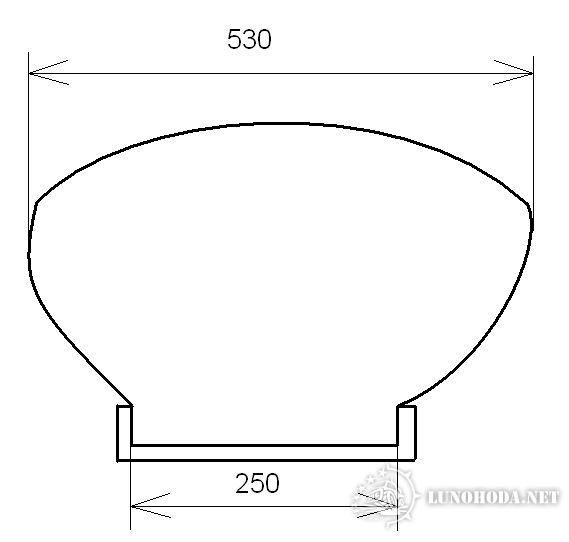

Ужасный, покажи как это выглядит с торца? [:})
Сообщения: 7542
Откуда: Лен. область
Возраст: 42
Сообщение gudvin »
lunatik писал(а):Ужасный, покажи как это выглядит с торца?
Такая же шляпа, как и "Белка" на 7,5" диске, только в масштабе 1:1,2 :)))
Мы даже не снимали.
примерно так выглядит
gudvin писал(а):примерно так выглядит
значение 530 имхо излишне если не вредно для этого трактора :(
а изделие у тебя смотрю на уровне :roll:
Сообщения: 7542
Возраст: 42
Сообщение gudvin »
lunatik писал(а):значение 530 имхо излишне если не вредно для этого трактора
это зависит от
Eugene писал(а):пожеланий заказчика.
это зависит от
... и что теперь, каждый раз слушать "пожелания"?
а если он 1700мм закажет, где ответственность Производителя?
я думаю, что просто не хватит мотора на 530 ширину :( [:})
