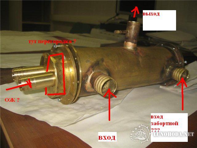

а какой насос для забортной воды будет. будут ли сливные пробки?
Сделаю фильтр сетчатый быстроразборный,помпа от какой то машины лежит,сделаю ревизию и в путь.

Всё наоборот,сбоку вход и выход забортной воды,спереди вход и выход антифриза,сверху тоненькая пароотводная с двигателя а большая заливная горловина с трубочкой для расширительного бачка.
