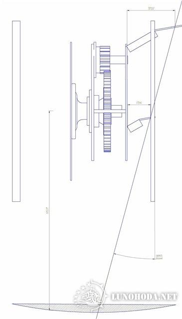

ЛЕХЛЁС писал(а): по поводу вылета диска нормально ли так
Если тебе удастся вставить редуктор в диск , как на рисунке то :roll:

ЛЕХЛЁС
..Нарисуй на своём эскизе ось поворота колеса...очень хочеться посмотреть где она у тебя будет.. [:})

Шурик писал(а):Нарисуй на своём эскизе ось поворота колеса...очень хочеться посмотреть где она у тебя будет..
раз с вылетом всё в порядке,то теперь начерчу и выложу и конуса дисков можно делать.

ЛЕХЛЁС писал(а):Шурик писал(а):Нарисуй на своём эскизе ось поворота колеса...очень хочеться посмотреть где она у тебя будет..
раз с вылетом всё в порядке,то пеперь начерчу и выложу и конуса дисков можно делать._________________
В идеале ось поворота должна проходить через шаровые и центр пятна контакта колеса(не нешёл правельную картинку)...продумай размещение шаровых заранее,потом могут возникнуть проблеммы запихать всё это в диск....
я знаю, но спасибо, как будет чертеж сразу выложу уже начал рисовать, но времеми мало.
И уж тогда сразу вопрос какие шаровые лучше ставить?

Шурик писал(а):..Нарисуй на своём эскизе ось поворота колеса...очень хочеться посмотреть где она у тебя будет..
вот примерно так только угол 15 градусов нормально?
