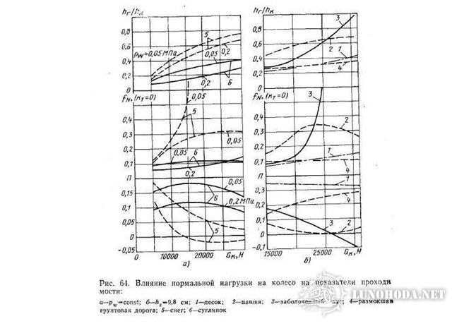

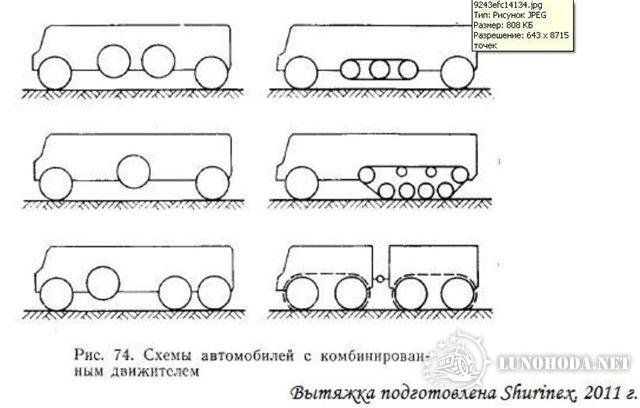

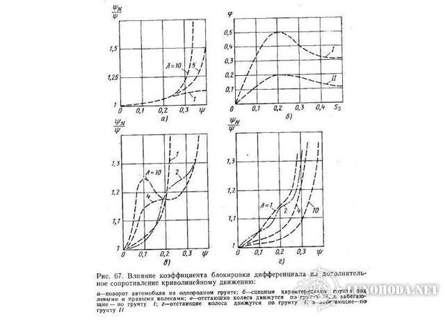

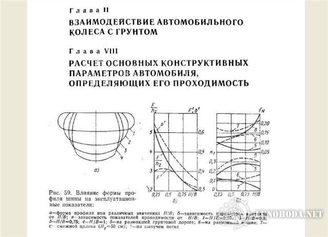

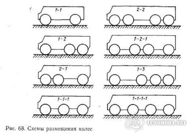

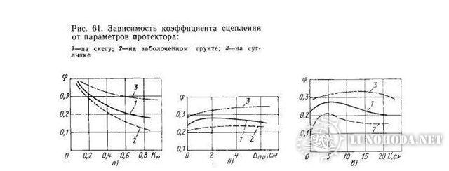

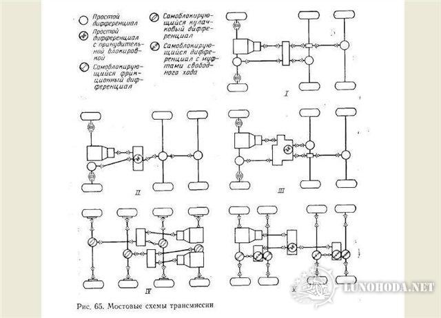

dil
Вот вытяжка из этой книги, здесь только графики и схемы.
В одном ты уже прав, ни какой линейной зависимости.
Извиняюсь за длинную картинку. Если кто имеет возможность подредактировать сообщение/картинку, сделайте читабельный вид для чтения с экрана.

dil писал(а):Так вот возникло подозрение, что "кривая проходимости" не линейна.
Ага, вот тоже самое и мне мнилось постоянно, только проверить сие мысли на практике или аккадемически правильно не представлялось возможным.
Все наши разговоры про "золотое сечение" покрышки похоже существуют на сложном графике!!!
