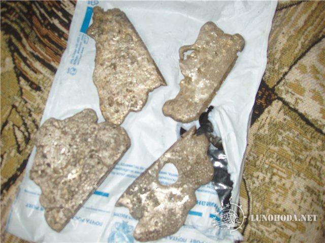

Прислали мне такую фотографию, размер непонятен, происхождение материала тоже.

Шурик писал(а):А он мягкий?
Примерно как и серебро, может чуток более жесткий.
