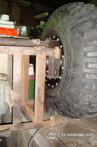

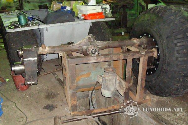

ссылку я сломал, потрудитесь выложить на форуме фото.
Сергей_Вологда
Сообщения: 366
Зарегистрирован: 27 ноя 2009, 08:20
Откуда: Вологда
Сообщение Сергей_Вологда »
nuf
не хочу присваивать себе авторство ! Но выложу .. Автор есть на форуме , если будут вопросы , за пояснениями обращаться надо будет к нему .
Сергей_Вологда писал(а):не хочу присваивать себе авторство ! Но выложу .. Автор есть на форуме , если будут вопросы , за пояснениями обращаться надо будет к нему .
Ну что же за игры в Копирайты..... Почему просто не написать - Николай Осипов ?

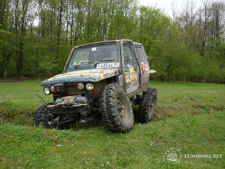

Вот машина с похожим размером колес (38,5*15"), редукторными мостами, и массой 1300.
Ставить диф винтовой бессмысленно, жесткий- 100% гарантия недолгой жизни грибков , а без блокировки- ну не едет она как надо.
Вот и думаю сейчас, что делать. ищу компромиссы.
Вот моя машина, такая же по сути (колеса 38,5*11). За 2 года трофи ТР-3 мостам вообще ничего не было, не ломалось в них ничего ни разу. При этом в них стоят 100% принудительные блокировки, которые включались очень часто. Заднюю вообще никогда не выключал, даже тросик привода не ставил.

AleksT, мотор самурайский?
AleksT
Сообщения: 51
Зарегистрирован: 27 авг 2009, 11:25
Откуда: Новороссийск, Краснодарский край
Сообщение AleksT »
Да, мотор самурайский 1.3, АКПП.
