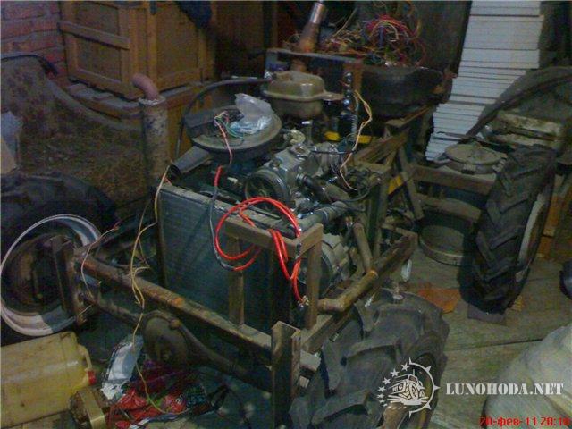

завел! едет только в двигателе шум какой-то знакомый говорит что это уравновешивающие валы !?!? шестерни , короче проводку надо доделывать и позже видео попробую скинуть ! а еще колесо одно не такое быстро не поедешь!

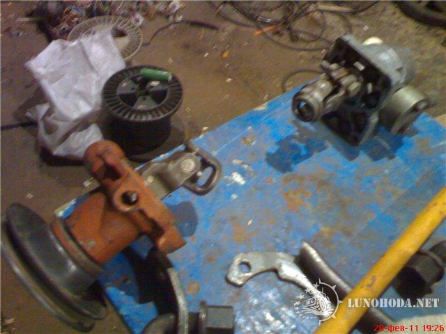

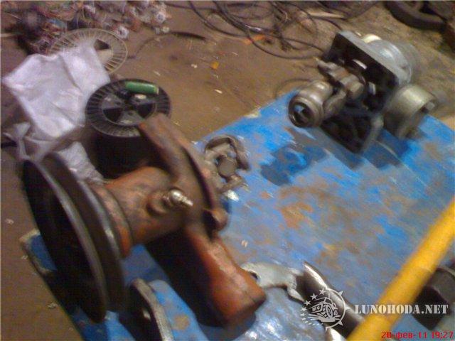

Сегодня нашел помпу(наверное новая) от чего-то не-знаю от чего!? короче решил ее применить вместо пром вала для нш насоса, вот что получается
потом было две крестовины от рулевого одна от оки другая незнаю от чего но посадочное место подошло правда болгаркой поработал со стороны там где шкив помпы крепился родной (у меня его не-было ) закрепил жигулевский ! осталось крепление для самого корпуса помпы примудрить!

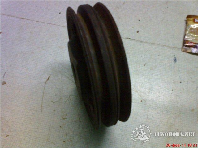

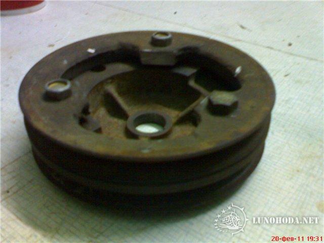

а еще ! забыл!!!! шкив сделал ! к оковскому тремя болтами на 10 прикрутил жигулевский , а середину вырезал они в диаметре одинаковые проще было , ненадо центровать!!
