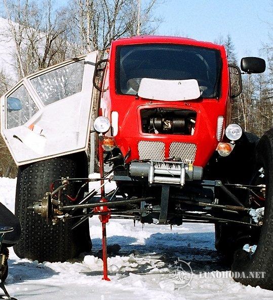

Уважаемые,Гуру. Пытался кто-нибудь адаптировать "Подвеску Мазуркевича" к поворотному кулаку "Нивы"? Как при таком смещении оси поворота колес ведут себя рессоры, шаровые и сами колеса?
С уважением, заранее спасибо.
Нижняя шаровая разве под ТАКИМ углом стоит?

вроде под таким, только шаровые в одну сторону смотрят.

нижняя шаровая вниз смотрит, угол другой получается. и ВВМ советовал площадки над рессорами делать.

Вы посмотрите начало этой темы, там есть фотографии подвески Мазуркевича с нескольких сторон.

Приношу извинения,сейчас черчу кулак в ACADe и вижу что ошибся.
В начале темы подвеска на других кулаках, вроде от Вектры, там с шаровыми все понятно. У меня куплены два "донора" Нива и Ока, хочется максимально использовать это железо.
