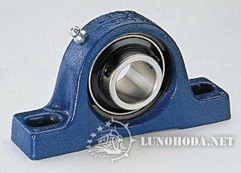

На Кардан Волга, вместо родного подвесного, поставил вот такую опору только поменяв родной подшипник на подшипник от сх техники.

а меняли подшипник из-за способ фиксации вала- я правильо понимаю? вас не устроил винт(как на фото)- вы захотели поставить туда подш с конусной втулкой разрезной и гайкой?
uvat
Там же самоцентрующийся стоит????
Я про такие опору подумал сначала.... Но, решил что подвесные будут лучше. Так как, для подшипника в жестком корпусе, нужно центровку агрегатов идеальную делать. А в подвесном - туда-сюда сантиметры! :)))
Хотя, опасения за то, что их козявить будет, было.... Не напрасно, оказывается было!

Dimas писал(а):а меняли подшипник из-за способ фиксации вала- я правильо понимаю? вас не устроил винт(как на фото)- вы захотели поставить туда подш с конусной втулкой разрезной и гайкой?
Dimas
Меня не устроил внутренний посадочный диаметр и ширина втулки, поэтому подобрал подшипник в этот корпус с нужными мне параметрами.

А чем отличается подвесной и самоцентрирующийся, они вроде как оба подвешивают.
С уважением к участникам !!!
Priob70 писал(а):
leon10010 писал(а):
Белый Дом писал(а):uvat
Я с одной стороны самоцентрирующийся ставлю, с другой подвесной от Жигулей. Вроде некоторые четвертый год ходят.. :(
http://lunohoda.net/forum/viewtopic.php ... c&start=30
У подвесного, подшипник висит в резиновом кольце. Его можно прилично смещать от центра в этом кольце.
А самоцентрующийся - стоит в корпусе жёстко.
