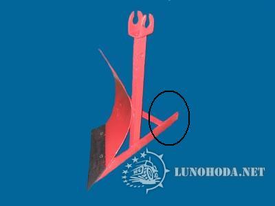

Больше 20 лет занимаюсь обработкой земли, живу в сельской местности, но впервые слышу или вижу что у плуга есть "пятка". Плуг состоит из корпуса, лемеха, отвала (бывают сложные отвалы с так называемой грудью)и полевой доски, которая служит для предотвращения разворота корпуса плуга по часовой стрелке (если плуг с правым отвалом). Изготавливается как правило из того же металла что и отвал. Общее заглубление регулируется опорным колесом, заглубление переднего корпуса - правой вертикальной тягой навески трактора, а заглубление заднего корпуса - центральной тягой. При настройке нового плуга нуно сделать так что бы лемеха были расположены в одной плоскости ( выставляется по нитке) и параллельно раме плуга. Вот как то так , а без нормальной настройки плуга нечего и поле ехать - топливо жечь, да и самому тошно когда получается не пашня , а черт те что ( в смысле "амурские волны) да и просто стыдно за работу если не путем сделано. Удачи

Попробуйте поиском поискать. может что и найдете толковое, но за свою практику ни разу не встречал такого, что бы заглубление регулировалось с помощью полевой доски. УдачиДмитрий78 писал(а):Nikol писал(а):Больше 20 лет занимаюсь обработкой земли, живу в сельской местности, но впервые слышу или вижу что у плуга есть "пятка".
Это плуг от мотоблока. Там опорное колесо не предусмотрено. Вот картинка:
С этого ракурса не видно, на той полосе металла что в кружочке есть ещё и опорная часть.

с помощью полевой доски не регулируется, но при регулировке наклоном корпуса, то есть без колеса, эта доска участвует в процессе заглубления и от её наклона фактически зависит заглубление плугаNikol писал(а):не встречал такого, что бы заглубление регулировалось с помощью полевой доски

Ну блин пахаря !!! с большой буквы Пахаря.
На сколько я знаю полевая доска служит только для того что бы плуг (стойка) шла в заданном полевой доской направлении и всё и в заглублении или на оборот выглублении она (полевая доска) не участвует.
Если конечно не поставить корпус (стойка, плуг) на пятки в этом случае стойка будет ехать на полевой доске и корпус будет трудно затолкать в землю, при этом вспашка будет не очень качественная,
так как если корпус (стойку, плуг) поставить на носки вспашка будет не очень хорошая (грядками) но плуг будет лезть в землю очень хорошо и ни какая полевая доска без опорного колеса его не удержит.
А вообще делайте как считаите нужным или как знаите.
