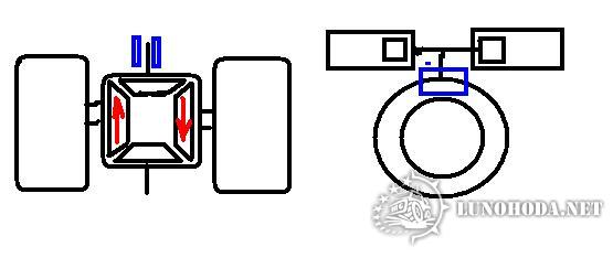

что-то тут совсем не людно , придумал схему еще лучше и точнее !
вобщем как и раньше - вещаем на колеса по маслонасосу и соединяем их с другими насосами которые от давления начнут крутится , но соединяем так чтоб крутились они в разные стороны и между этими насосами ставим диффер корпус которого при равных скоростях разнонапрвленного движения насосов будет неподвижен , как только скорость одного насоса станет изменится относительного другого насоса корпус диффера начнёт поворачиваться нажав тем самым на нужный тормоз и уровняв скоростя . в этом схеме разность скоростей сторон практически нулевой , так как при разности происходит мгновенный отклик на тормозную систему .
это всё очень хорошо , но нам надо ехать не только прямо , и чтобы повернуть немного усложним схему , на корпус диффа одеваем диск на диске будет висеть суппорт с постоянно зажатыми колодками , при разности скоростей этот суппорт будет давить на нужный тормоз , а если нам надо повернуть то
мы тянем рычаг в нужную сторону , сначала разжимаются колодки суппорта освободив корпус диффера и потом ось тормозных поршней сдвинется и затормозит нужную нам сторону .
диффер я думаю можно взять небольшой типа от мотороллера , его корпус загирметизировать и налить в него масла .
ну как вам идея ???

С такими комплектующими гусеничник не сильно легкий... Тормоза какие будут? Колодки надо будет менять при каждой заправке - утрирую. Какая должна быть разность вращения насосов чтоб эта система работала? Как верно подметили, сработает когда совсем собьется с курса. Кто будет учитывать возможно разный рельеф дороги?
ИМХО это грабли первых паркетников с первыми муфтами. Пока насос накачает передок уже закопается.

тормоза будут на мосту родные + параллельно на задние колеса супорта 2101 . колодки надо будет менять реже , ведь именно для этого в последней версии стабилизации я избавился от тормозов . разности вращения не будет вообще , это последовательные насосы - скорость всегда одинаковая .
вискомуфты работают от трения при разности вращения осей , здесь с насосами этого не будет .

Обороты маслонасоса на полуоси будут ничтожны по равнению со штатными, КПД системы из-за внутреннего просачивание масла внутри насоса и мотора будут велики по сравнению с его подачами на планируемых оборотах.
Во вторых я немного управлял бортопоротными вездеходами АГ я там этой проблемы не заметил совсем, из чего мне думается что она надуманная, хотя на гусях может быть иначе. А идея как ПБС при качественных тихоходных гидроагрегатах вполне себе!
