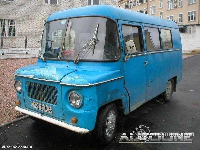

Были ещё мосты Ныса в них редуктор как в УАЗ, а полуоси как в Волге.
с права две п/оси Ниса, а слева волга на волговской меньше шлицы и она тоньше, причём реально.

А что такое НИСА, я не знаю :oops:

yepti
Сообщения: 499
Зарегистрирован: 15 май 2009, 20:26
Откуда: моск./тверск. область
Сообщение yepti »
тяжелый случай-деиствительно нужен трактор и не "мини".
самодельный трактор строят когда чешется в каком то месте.а когда нужен покупают.я бы купил типа т-40(42),т-25 полудохлого для работы,а если душа просит творчества потихоньку бы сочинял еще один. в таком варианте наверно уазкины мосты(передний и задний) и широкая елка 10-12 дюймов в ширину.
Тимур
Сообщения: 5229
Сообщение Тимур »
yepti писал(а):тяжелый случай-деиствительно нужен трактор и не "мини".
И я о том же.
Ликбез по мостам я считаю провели.
Последний раз редактировалось Тимур 12 дек 2009, 00:24, всего редактировалось 1 раз.
yepti
Сообщения: 499
Сообщение yepti »
о, я на такой"нюське" работал..

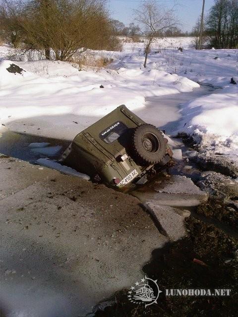

это фбел-160м
а так заканчивают те, кто на ней ездиют
прошу прощение за флуд :oops:
yepti
Сообщения: 499
Сообщение yepti »
там дело похоже не в резине..там что-то с головой...
