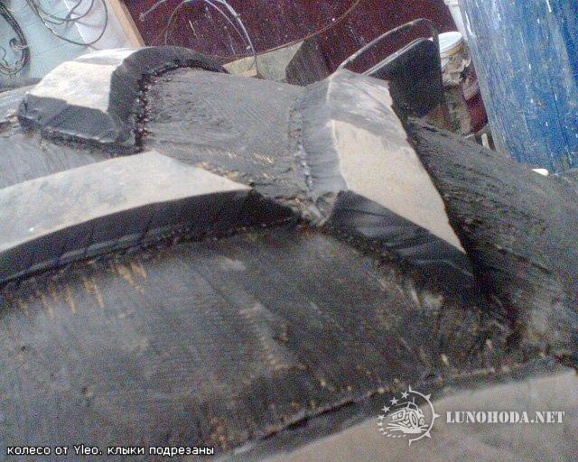

подрезали сегодня клыки..
колесо стало весить почти на 3 кг меньше..

yleo
А пропила нет

Vadim
отрабатываем технологию
пока только подрезали
завтра будут пропилы, когда пилу подшаманю ещё маленько..

yleo
И самое зацепление срезал. по краям которое ( а не по центру
оставил) а надыболо наоборот ну ладно первое колесо и так поедет
