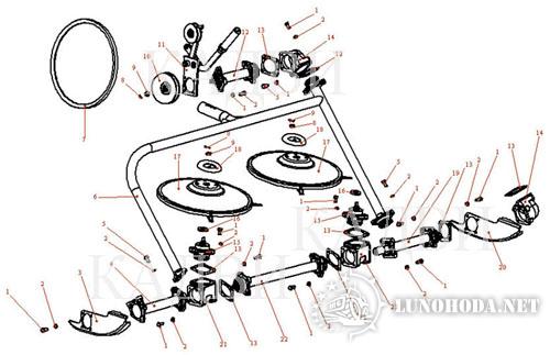

А этот вариант?

Это навесная тракторная, большая, надо максимум на 2 диска

Типа "Заря"

smorgonplant
а есть более крупная картинка?

smorgonplant писал(а):Типа "Заря"
Ну вот типа такой, только чтобы к разъёму ВОМ МТЗ стыковался, или бюджетно стоил, а то та, что на схеме около 12 т.р. стоит.
5 угловых редукторов, чтобы их не более 2-х было лучше чтобы 1 и ремни

Саня
лучше гибкий вал от бетонного вибратора приспособить - это в случае самодельного воплощения

kiliwin писал(а):а есть более крупная картинка?
Зайдите на http://www.kadvi.ru. Они наверное могут выслать.

РОТОРНЫЕ КОСИЛКИ
Косилка "Заря" (к МБ-1Д)
11 300
Косилка "Заря-1" с редуктором к НМБ-1
13 825
Косилка "Заря" к мотоблоку "Салют-5"
с комплектом крепления к мотоблоку
14 000
11 900
14 т.р. :twisted:
