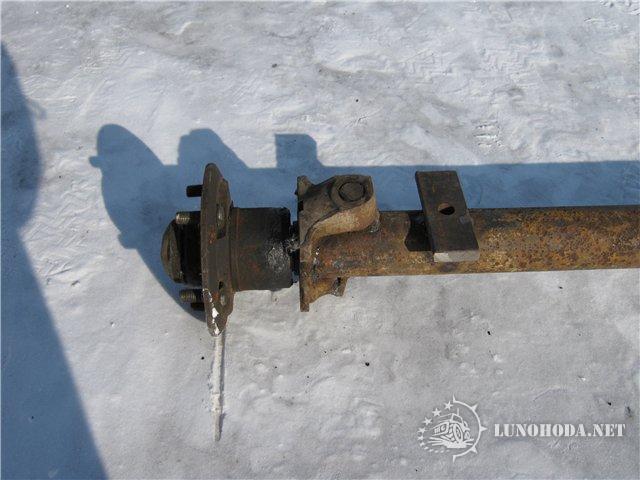

ось для прицепа: ступицы - передние москвичевские, ось - труба на 50
