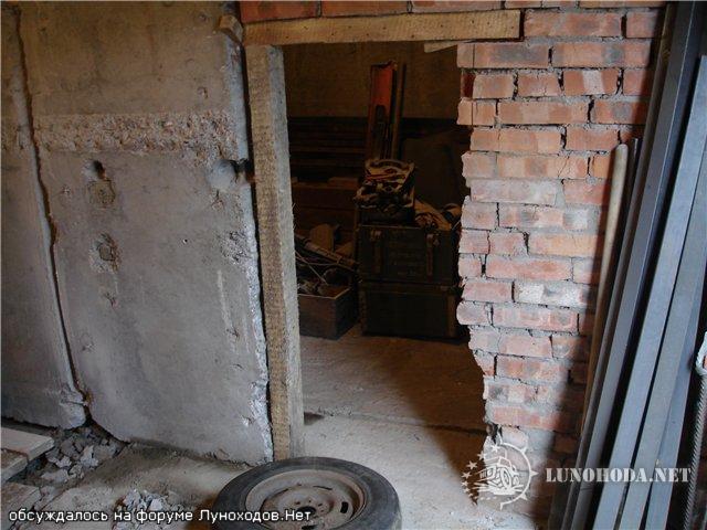

Исторические кадры... (давно было)
отпиленно, уроненно, измельчино кувалдометром и утилизированно с помощью мусорного ведёрка

Самый первый тестовый кусочек стены
После его успешного разрушения и утилизации я и взялся за большую стену.

стр. №1nuf писал(а):И чем ты ее так? Штроборезом?
lunatik писал(а):Прошлая стена (они все не несущие) была побеждена следующим образом:
1. разметил плиту на три равных участка по 2 метра.
2. просверлил перфом 4 сквозных отвестия на линиях разделения по сегментам соответственно 2х3 метра, отступив по 10 см от верха и низа.
3. со стороны "А" двухкиловатной болгаркой, со стальным диском с алмазным напылением (350 рублей), в респераторе-маске-каске, врезался на всю глубину диска в плиту.
Сверху подавалась вода, много воды...
Получив один вертикальный пропил, + тонну пыли, я отступил на 4 см всторону и провёл вторую вертикальную линию.
По ней сделал второй вертикальный рез на всю глубину диска, а это далеко не 15см...
4. в результате получилось два вертикальных паралельных пропила на растоянии 4см друг от друга.
5. взяв большое зубило и маленькую кувалдочку, вставляя в пропилы, удалил куски бетона между пропилами получив вертикальный штроб на глубину входа большого диска.
6. повторил все вышеописанные манипуляции, с обратной стороны стены "В". Симетрично сделав пропилы.
7. далее перфоратором набил отверстий по всей длине штроба и вручную (так быстрее) выбил промежутки.
8. плита осталась стоять на закладных прутьях арматуры, те что были мною оставленны снизу и сверху.
9. подложив около 10-15 покрышек и 5-6 европоддонов, отпилил оставленные закладные и лёгким движением мизинца... красиво уронил сегмент 2х3 метра.
10. далее кувалдой усё в щебень и в мусорном ведре(!), в мусорный бак (!). Пухта большая, на ЗИЛ затаскиваеиая.
