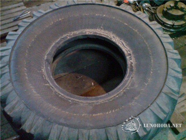

4 часа на две полосыМакс писал(а):сегодня обкатал дралку, работает отлично!!
затрачено времени 4 часа

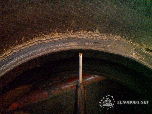

Резина блестит, значит нож острый, на снимках видно границу отслоения, у меня такая только на беговой, по такой легко и быстро режется.
Я за 3-4 часа только одну вырываю, но я только легкий натяг даю, на моих колёсах на боковине маленькое расстояние между слоями корда, слои плотно лежат. Если сильно тянуть резина от ниток отстаёт, лохмато-некрасиво получается приходится слабо тянуть.
