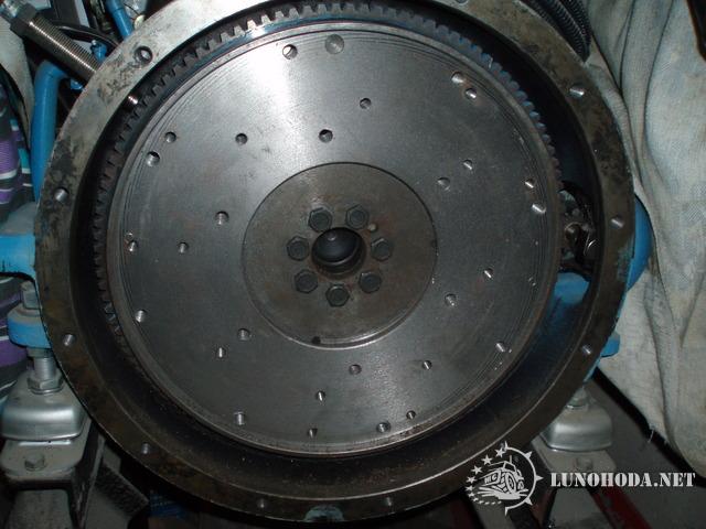

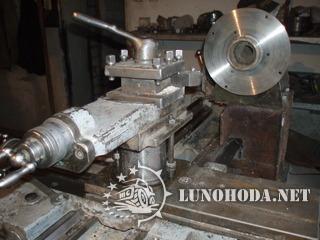

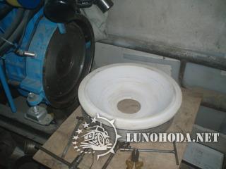

К нам обращается достаточное количество людей, которые хотели бы поставить дизельный двигатель на УАЗ. Т.к. сама установка на раму, отвод выхлопных газов, управление двигателем не доставят многим труда мы решили помочь, придумать и изготовить переходной картер-"колокол" для соединения двигателя с КПП Уаз.
Первым делом нужно проточить плоскость маховика под сцепление.
Так маховик выглядит до проточки
А так после
