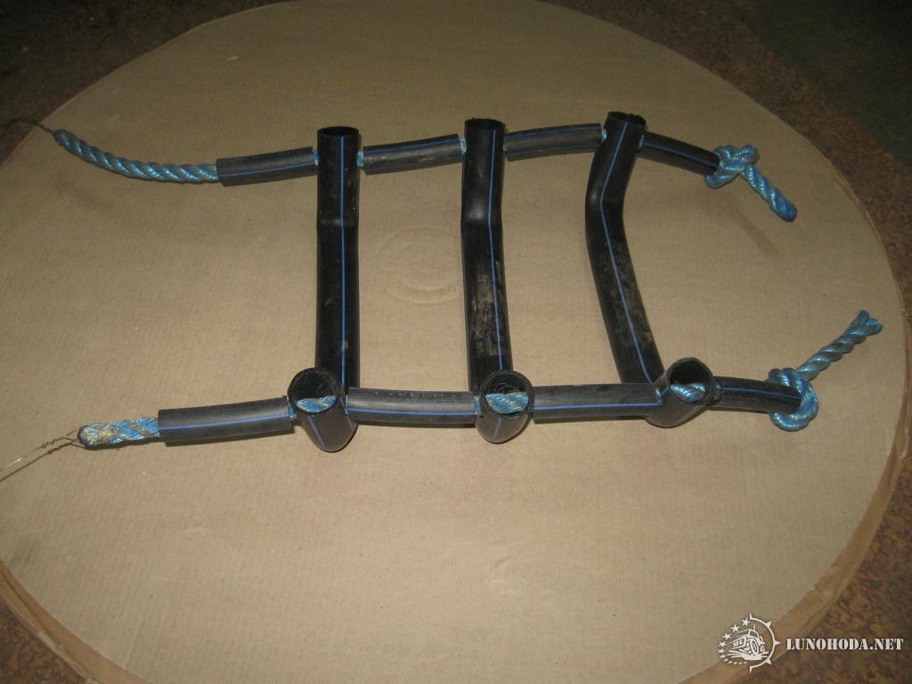

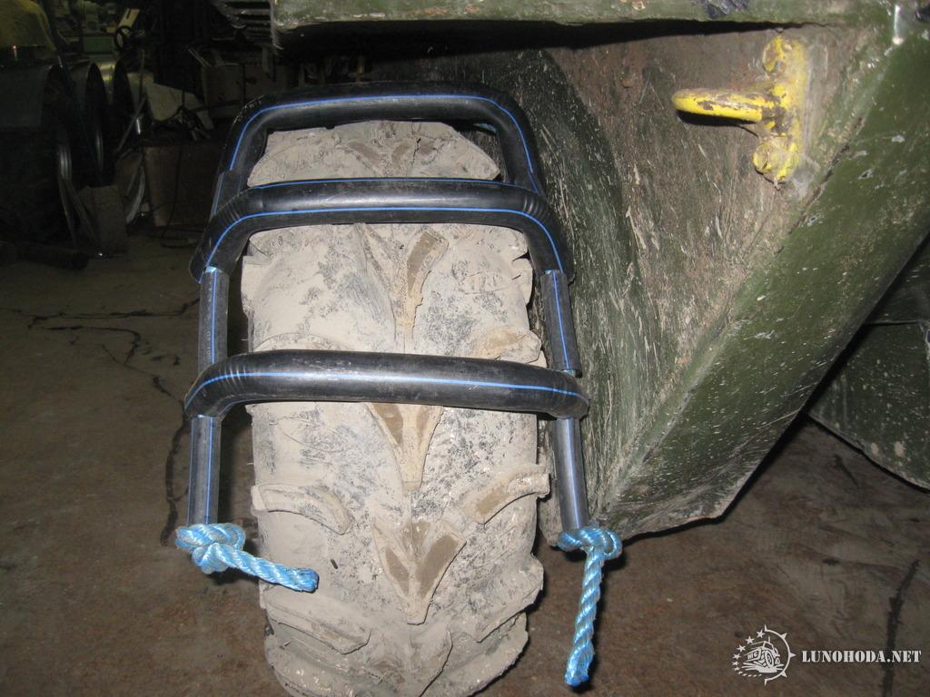

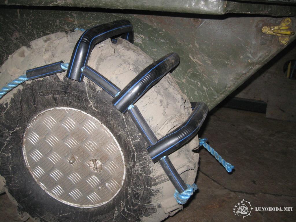

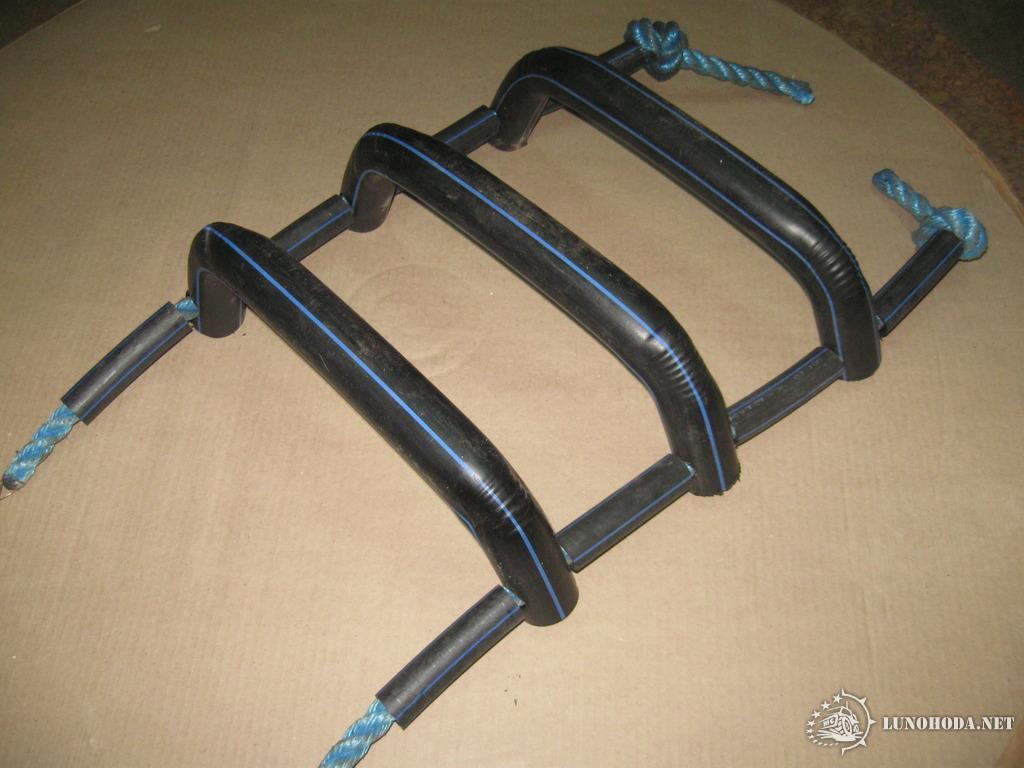

Опытная сборка.
Проставка меж траков 100мм, кажется многовато.
Самоделкин ПТЗ
Шины сколько х сколько ?
Самоделкин ПТЗ
Сообщения: 1160
Зарегистрирован: 25 мар 2012, 21:31
Откуда: Петрозаводск
Сообщение Самоделкин ПТЗ »
Размер ? 27х12х12 в мм где 680х300
Общий вес обоих гусей получается 19.5 кг. Очень даже хорошо.
