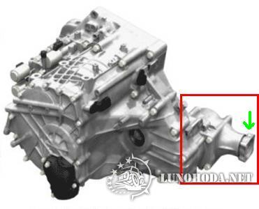

Вот эти, например :lunatik писал(а):Andy
Что такое "угловые редуктора" в количестве 4 шт.?
