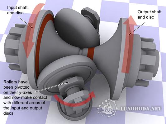

торовый вариатор

ztaurus
Сообщения: 1165
Сообщение ztaurus »
lunatik
твои рисунки подтверждают слова Стаканыч, но это рисунки, а в реальности это так же??
