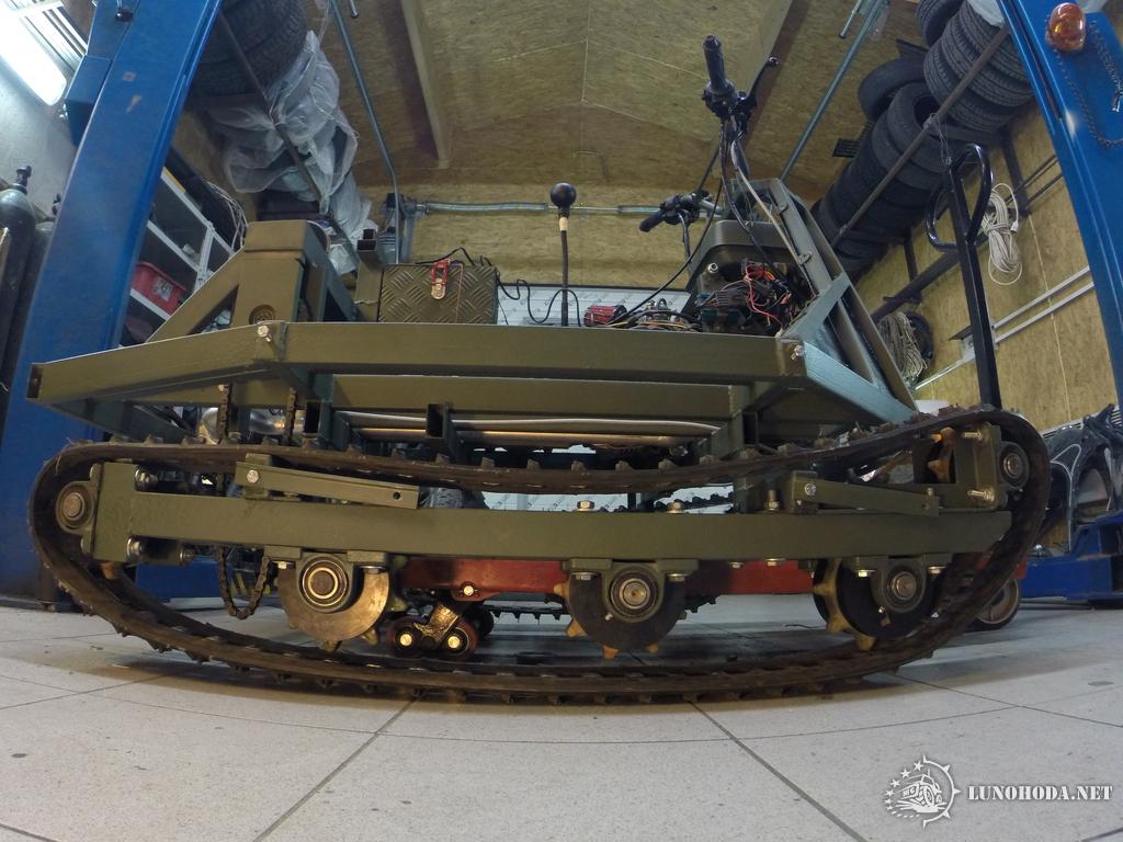

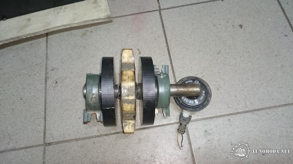

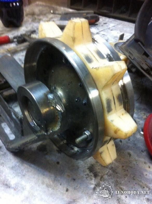

Поменяли конструкцию катка. Впресовав в него два пластиковых блина..
Благодаря этому гусеница с катков не слезает вообще!

Можно было и упростить!!!
Прилепить эти блины прям к болтам звезды!!!
А гусля слезала не от того что блинов этих не было ,а от того что нет активного натяжника(подпружиненого)и звезды на напрявляющих катках это совсем не правильно!!!опорат маленькая а вес у вас как у танка -ставте колеса от тележек!!!

И все-же - опорные звездочки это лишнее. И конструкция затяжелена, можно и упростить и облегчить.

Mosrentgen писал(а):Можно было и упростить!!!
Уфо гараж???знакомое название -мой товариСчь раллист Армен там давно давно начинал!!!!
Активного натяжения от этих гусениц добиться не возможно и гусеницы слетали не из-за этого а из-за того что гуслю выворачивало... А сейчас на гуслю постоянно давят блины и ей невозможно куда либо деться...

Круги из пластика выполняют тоже самое что и в моем варианте -но у меня полегче и попроще)))
