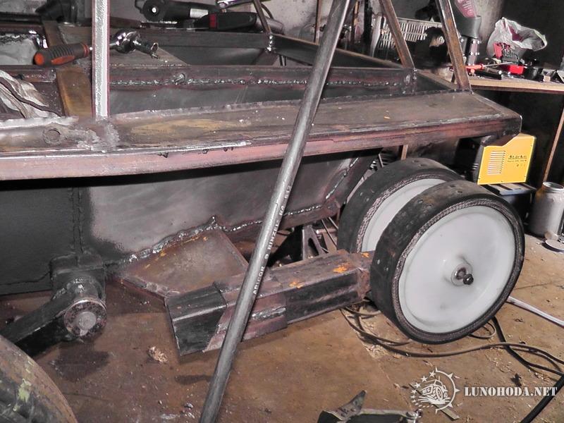

Аппарат получился классный только вот мне кажется первый каток не мешало б чуть вперёд подвинуть меньше клевать будет.Но это моё мнение а вам на месте видней. :roll:

skip писал(а):первый каток не мешало б чуть вперёд подвинуть
Совершенно верно коллега. Он там и должен быть. Когда рисовал, передний каток(он на отдельном рычаге) даже был немного впереди, и только при 50% ходе расстояние между всеми катками становилось одинаковым. Рычаг был изготовлен заранее. В процессе изготовления лодки немного изменил геометрию подвески(при приличном для данных габаритах клиренсе попасть в "снеговой" угол атаки гусеницы) и угол наклона рычага. Каток ушёл назад. Обрезать рычаг пока не стал, особого дискомфорта нет.

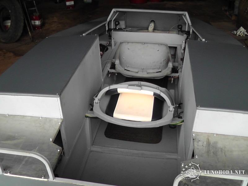

Воот ты к чему клонишь :)))
Тогда могу разочаровать - места для бутора просто валом.
Пока не зашито видно - всё от двигателя до носа под бутор.
Сзади место под мамонта
Под сидениями спокойно поместится пара ящиков огненной воды.
Масса закуточков под ЗиП, НЗ, и тд и тп.
и это без горотьбы сверху.

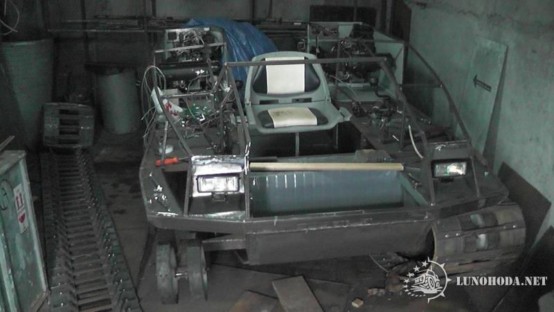

:roll: давай побольше фоток в препарированном виде [:})
BAV
Сообщения: 165
Зарегистрирован: 16 мар 2009, 13:55
Откуда: Хабаровск
Сообщение BAV »
Шнивовод писал(а):давай побольше фоток в препарированном виде
Так вторая страница - наглядней некуда.
Вроде как ничего не скрываю.
