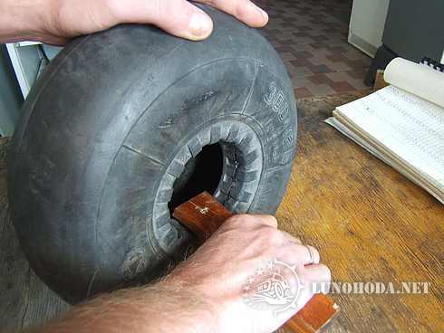

Привет ! сделал такие же диски из ижевских ободов , покрышка 1065х420х457 ( 18 дюймов ) . если сильно приспустишь ( при езде по болоту ) то на диске проворачивает покрышку . как у тебя , пробовал сильно спускать колеса ? дополнительно крепеж делал чтоб не проворачивало ?

Встряну в разговор. Я говорил, чтобы не проворачивалось на ободе по посадочному месту шесть полосок металла приварено высотой 4 мм длиной 20 мм типа зубчатого зацепления. В покрышке ножем пазы вырезаны. Гвоздь на 200 умудрился в лесу поймать, через 5 км только заметил, что машина не едет, оказалось уже на ободе, но покрышку не провернуло. Вообщем у меня это не проблема.

Я сильно не спускал, но когда много поворачивал по асфальту немного покосились соски камер. Кажись проворачиваются. Я хочу попробывать старый дедовский способ натереть посадочное место на диске канифолью. Дед говорил что с ней и на спущенных гоняли в свое время.Кулибин писал(а):РОМКА

Заблудился в темах, уже по ключевым словам искал. Мои шины набегали 25000 км. и стали изнашиваться. Стираются в основном по трассе когда подкачанные хорошо. 10 см посередине, все остальное без износа. Середина стерлась мм на 5-7. На счет зубцов все просто, типа как авиационные, но пореже.
Там где про мои колеса фото диска, если присмотреться видно зубцы.
