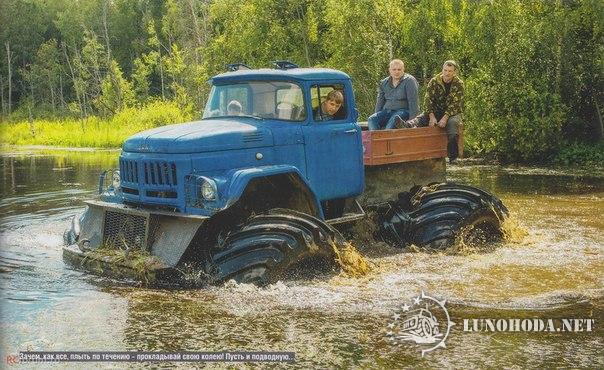

BDM писал(а):
евген 66 писал(а): из этого получится вездеход массой в 2 тонны!
Для колёс К-700 это не вес. Он плавать по диски будет. Вот для примера, колёса правда пошире К-700, но у него и вес почти 7 тонн
Про вес 7 тонн - это точная информация?
Глаза боятся, и руки не умеют...

Болодя писал(а):Про вес 7 тонн - это точная информация?
6 с копейками. У него одни колёса почти 2 тонны весят.
Даже если шесть тонн, каждое колесо должно иметь водоизмещение не менее 2100 литров (если это он плывет на снимке). Какой размерности колеса на этом аппарате?

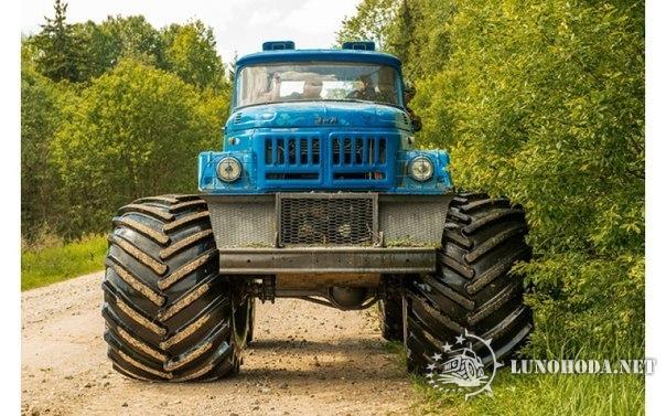

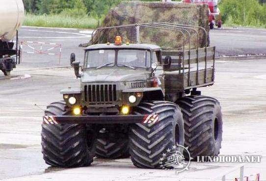

Болодя писал(а):
1750х1200
На них даже Урал плавает :)

Сообщение Болодя »
BDM
Даже если не вычитать объем диска, а примитивно перемножить 1.2 м х площадь, получим 2.88 тонны

Сообщение Болодя »
Вот нашел аналог:
Колесо 1750х750 водоизмещает 1,33 тонны, колесо 1750х1200 шире в 1.6 раза, и, должно водоизмещать не более 2,128 тонны.
Урал на таких колесах плыть не должен.
