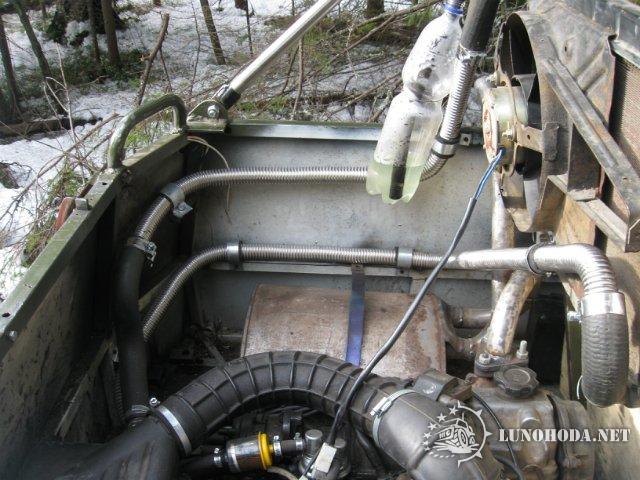

Скорпион
Рекомендую использовать водопроводную трубу КОфулсо на 32.
Она сама как радиатор и гнется как угодно, патрубки ваз подходят идеально, хомут ставишь прям на нее, не сжимается.

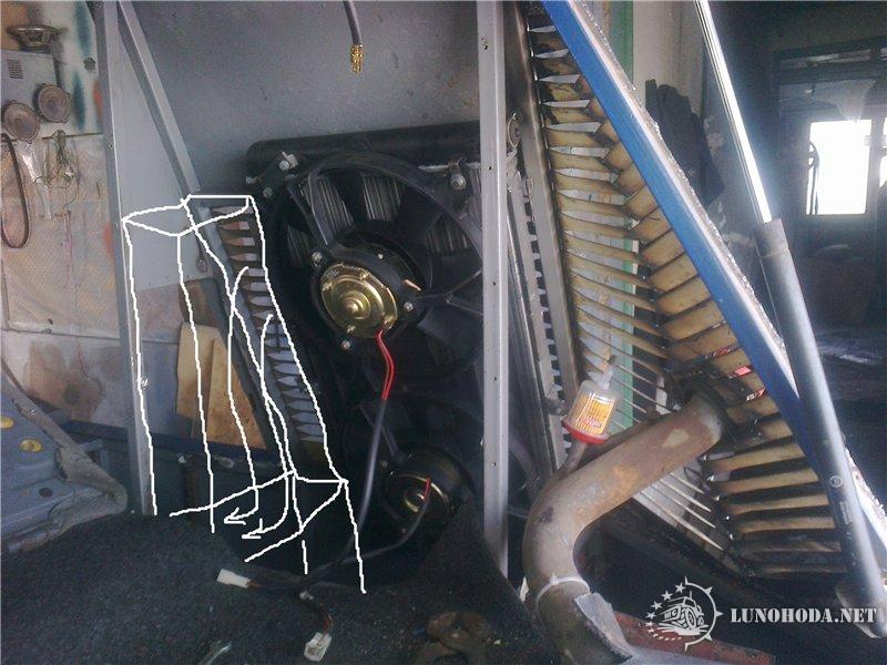

гость писал(а):Основная причина всех перегревов - неверная организация циркуляции ЗАБОРТНОГО воздуха!!!
Можно поставить радиатор и от КРАЗа, в пространство закрытое элементами кузова, его тоже не хватит!
Вот с этим я согласен!! Поэтому и стал переделывать на борт отдельно от двигателя.
До этого было: Температура ползет,включается вентилятор, все равно ползет,второй,ползет,на другом борту тоже работает а она все ползет. Включаю печку 2108-родная и о чудо падает и 90гр как вкопанная. Но в вездеходе просто баня,даже с открытыми дверьми.
Сейчас воздух будет циркулировать примерно так:
И сразу вопрос Господа! Как думаете, лучше подключить вентиляторы на всасывания воздуха или наоборот? При первом варианте, по коробу будет проходить горячий воздух и на улицу. При втором, холодный по коробу и через радиатор сразу на улицу.

Самоделкин ПТЗ
Отличная идея! Спасибо! А я уж патрубки хотел закупать,из нескольких собирать.

Лопасти эти так сделаны что могут только всасывать, так что без вариантов,
На данном радиаторе не будет термосифона, горячий заглушенный движок не будет остывать за счет термосифонной циркуляции.
Я б поставил бы от уазки,469 тогда бачек на верху будет.

Самоделкин ПТЗ писал(а):Лопасти эти так сделаны что могут только всасывать.
Что лопасти, что электромоторчик сделан из теплого навоза :(
Андрей Иванов собаку на них съел пока выбрал работоспособный...
ИМХО - импорт нам поможет! "Вдувательный" карлсон качественного производителя стоит 1.000 рублей на разборке.
По организации воздушного потока: считаю разумным выдувать горячий воздух сразу за борт, без долгих блужданий горячего по кузову.

Самоделкин ПТЗ писал(а):На данном радиаторе не будет термосифона, горячий заглушенный движок не будет остывать за счет термосифонной циркуляции.
Нет двигатель не будет наглухо заделанным. Просто он не будет сообщатся с радиатором! А воздух в двигатель будет попадать вот от сюда. А выходить с другого борта.
Самоделкин ПТЗ писал(а):Лопасти эти так сделаны что могут только всасывать, так что без вариантов,
А как-же они на ниве работают?
:oops:

так они там и всасывают воздух через радиатор в моторный отсек.
На БМВ многих стоят нагнетающие перед радиаторами, там другие лопасти.

Самоделкин ПТЗ писал(а):так они там и всасывают воздух через радиатор в моторный отсек.
На НИВЕ нагнетающие стоят :oops:

Вот здесь вопрос более освещен:
http://www.autolada.ru/viewtopic.php?t= ... &start=548
Этот перед обычная нива инжектор
этот после радиатора( шнива)

То что я вижу на фото моторного отсеска-это рамка от перед радиатора и моторчики с пропелерами дат вообще от класики, которые за радиатором, так что вариантов нет. Я прав?

Давайте о направлении потока лучше!
Мне видится наименее шумным (!) и более оптимальным схема: нагнетающие карлсоны, выдув горячего потока за борт.

Возможно они и бывают разные.Но я на ниве видел только два варианта: либо электрические перед радиатором,либо принудительный после радиатора. Завтра посмотрю лопасти. Но по моему на моих вентиляторах как раз универсальные,без всяких загибов и утолщений.

Я за не изобретение велосипеда, если все машины подают хол воздух прямо на радиатор то так и надо.
