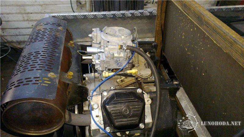

сегодня завел мотор после разборки . пока погонял только на месте . результаты такие . обороты на новом мах. были 2800-2900 об.мин. после регулировок поднялись до 3000 об.мин. сейчас мотор легко крутит 4200-4500 об.мин. дальше крутить нет желания . после тех оборотов которые были до разборки заявленные заводом 3600 кажутся очень большими . сегодня еще попробовал погонять бригс с арго (привезли на ремонт ) он крутит также 3000 об.мин. завтра поменяю карбюратор на окушечный и попробую как будет .

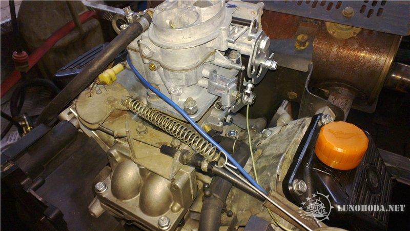

почитал но с наскоку понять несмог можно или нет . главное что мотор как у ПАРМЫ имеет ограничения по его форсировке . главное ограничение это алюм. шатун . сегодня поставил на мотор карбюратор от окушки . на месте мотор легко стал крутиться до 4800-5000 об. дальше я просто некрутил и незнаю где мах. обороты . попробовал покататься и понял сто я очкую разгонять его наполную
скорость по прикидке больше 50 км и это в пол газа . если плотно заниматься мотором (изначально крепким ) то с 690-700 куб.см. можно вытянуть достаточно легко 40-50 лс.

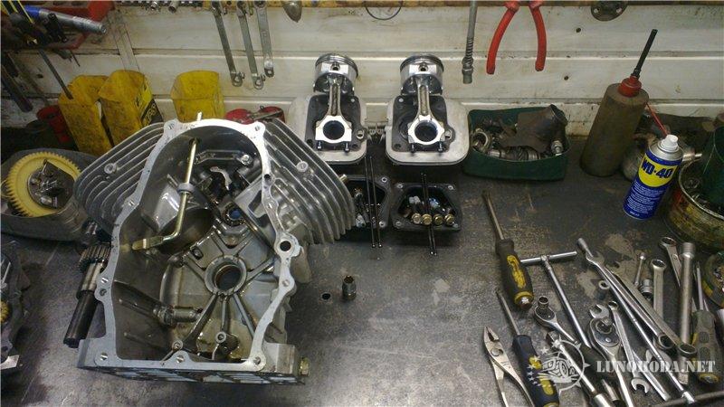

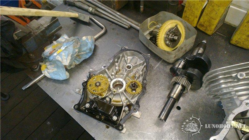

вот фото разобранного мотора . изогнутый шток в картере это вал ограничителя . на изогнутую лапку нажимает грибок ограничителя
в передней крышке 2 шестерни . левая привод маслонасоса (все шейки коленвала и одна шейка распред. вала смазка под давлением . вторая шейка на подшипнике ) . правая сам центробежный регулятор . на шестерне 3 грузика которые при оборотах разходятся и выдвигают грибок который двигает шток . рядом лежит коленвал и на нем видно сто дальняя часть шатунной шейки имеет минимальные следы про которые говорил выше . если уменьшить вес 3 грузиков на шестерне (путем высверливания или обрезания ) то мах. обороты будут выше а наличие регулятора иногда полезно
