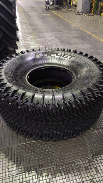

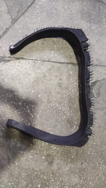

На прошлой неделе продолжили отладку конструкции шины. В результате получили неполное закрытие корда в зоне высоких грунтозацепов.
Вес шины 80кг.
Золотницкий Александр
Сообщения: 1042
Зарегистрирован: 10 фев 2010, 00:15
Откуда: Тольятти-Тюмень
Шина Кречет 1600х680-645
Сообщение Золотницкий Александр »
Сегодня добавили материала - без дефектов.
Вес ровно 100кг.
Завтра надеюсь найдём технологический предел.
