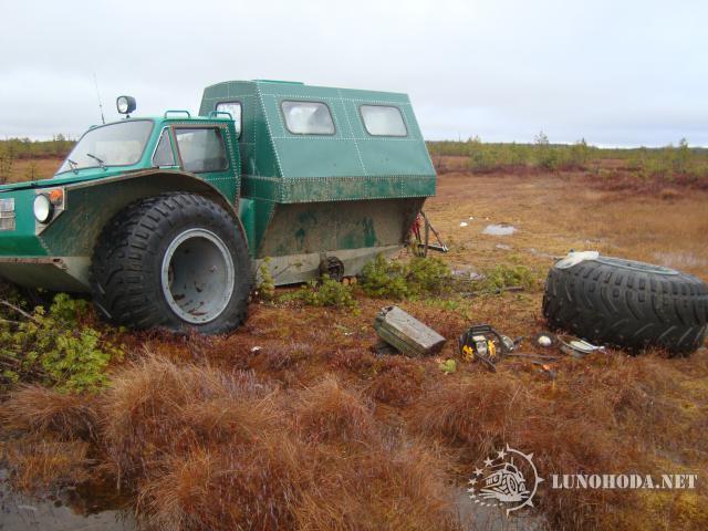

Олег Икон писал(а): А уж если двадцать человек с двадцатью вагами, то подсунуть подкладки уже не реально... Ты это имел ввиду?
Неудобно только когда один. Нужно заранее аккуратно приготовить и если дотягиваешься рукой/ногой то хорошо. Если не дотянуться то палочкой-верёвочкой или той же лопатой (естественно вага не 10м)

Можно притянуть нижний левый угол задней секции к рукояти, которая на крыше передней секции. накачать пер левое колесо, затем подложить под зад левую часть что-то, затем спустить пер левое колесо, подложить под него что-то. Снова накачать и тд пока не достигнешь нужной высоты.
Или просто привязать веревку за мост слева, перекинуть через крушу на противоположную сторону, там привязать к чему-то и тянуть в бок. Тангенциальная сила приподнимет заднюю часть.
Еще можно наклонить сначала заднюю часть влево (про фото говорю). Сюда будет легче, так как колеса нет. Наклонить сильно. Подложить под брюхо и снова поставить.
Олег Икон
А поверхность какая? если чурки стояли. значит плотная?
Пилим чурки разной длинны от короткой до длинной с шагом сантимов в 10. Подпихиваем туда, где они раньше стояли, но самую маленькую. Наезжаем на неё так, чтобы она встава вертикально. Потом подставляем наискось ту, что чуть длиньше- снова наезжаем. Маленькая при этом падает, а большая встает вертикально. и тд. Но нужна ювелирность или хорошая понижайка.

Если машина стоит посреди поля или болота, можно принести из леса крепкий кол длиной 2 - 3 метра, поставить его вертикально вплотную к бамперу и поднять вездеход ручной лебедкой, закрепив один крюк за бампер в месте контакта с колом, а другой - за его вершину.

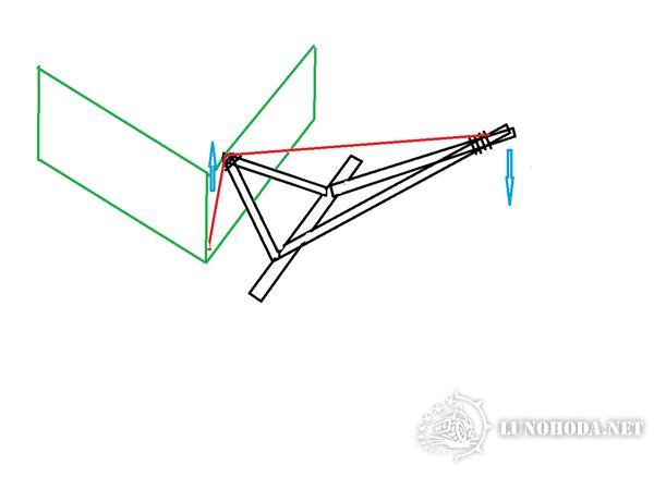

На болоте , наподобии этого будет работать , верёвка и топор в помощь . Если грамотно собрать такую конструкцию , то можно достаточно тяжолые вещи поднимать на мягких поверхностях , да - и опорную бревёшку подлиннее .

В такой ситуации, можно было бы снятое, спущенное колесо поставить вертикально на грунт, так чтоб верхняя его часть уперлась в низ крыла задней секции. Накачивая колесо имеем фактически пневмодомкрат.
Плюс этого способа - большая площадь опоры колеса на слабый грунт.

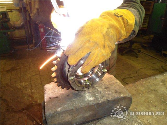

Кирпич под деталью лежит не просто так, а выполняет очень важную функцию. Какую ?

Tit писал(а):выполняет очень важную функцию
Теплоприёмник .

Tit
Ты об него кончик электрода чистишь? Перед тем как снова варить прихватку...

Tit
Судя по отсутствию земляного провода при сварке - специальный токопроводящий кирпич ???

zika писал(а):специальный токопроводящий кирпич ???
из графита :oops:
