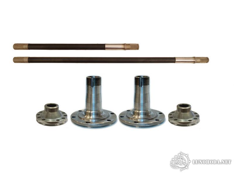

argon84, на самом деле шрус сломался впервые за всю историю мымыкловоза. Ломался корпус дифа, хабы, выкручиваться болт дифа и убивал зубья на главной паре, но шрусы терпели, видно время пришло. Ставить в колхозный мост шрусы крузера неоправданно трудоемкая задача, на мой взгляд.

мымыкловоз
Сообщение argon84 »
Полуоси толстенькие, с одной стороны шлицы в УАЗовский дифф. с другой в ШРУС TLC80, цапфы переточенные.

Сообщение mmcl200 »
argon84 писал(а): Полуоси толстенькие, с одной стороны шлицы в УАЗовский дифф. с другой в ШРУС TLC80, цапфы переточенные.
не вижу в этом никакого смысла, полуоси и шрусы всегда ломаются по шлицам в месте где кончается полуосевая шестерня.

Сообщение argon84 »
Полуоси вроде как усиленные. Производитель рекомендует для применения на УАЗике с колесами 33"-38"

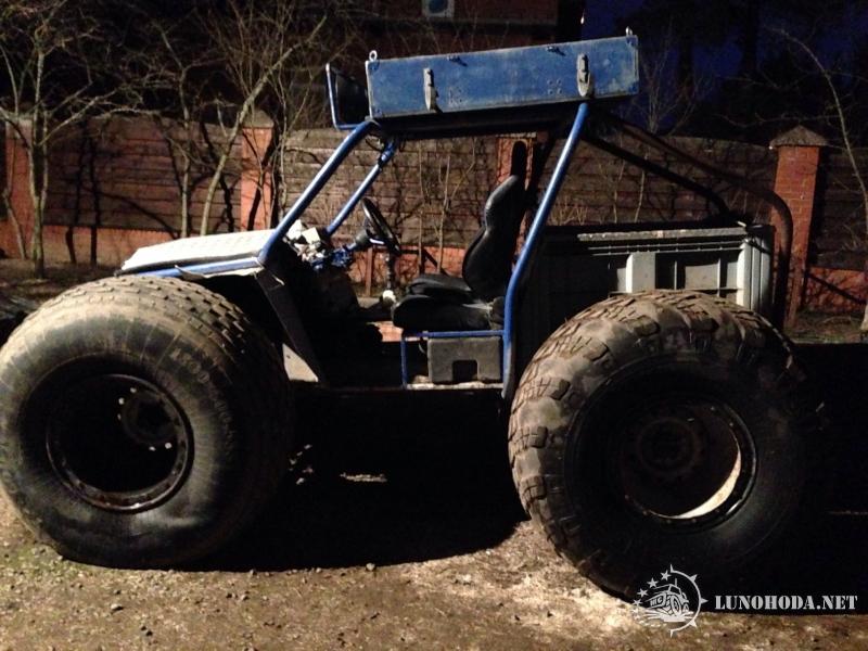

mmcl200 писал(а):
а почему(зачем ) разная резина ?, и как шашечка , нравтся ?
п.с. фото , что то нормально не цитируется , на 34стр. фото
Сообщения: 9676
Имя: Денис
мымыкловоз
Сообщение mmcl200 »
daniil0677, я не могу однозначно ответить на Ваш вопрос, но попробую;
Во первых так исторически сложилось. Изначально в планах была машина 4х4 на 1350х700 но не задалось . Были колеса 2 шт 1350 и 1300 от шароката Монина.
Во вторых передние поуже и лучше поворачивают рама 600 мм и угол поворота норм!
В третьих протектор никакой и бережет шрусы в отличии от задних, которые крушили полуоси.

mmcl200 писал(а):daniil0677, я не могу однозначно ответить на Ваш вопрос, но попробую;
Ну утрируя можно сказать так - поставил по тому-что они были. Тогда так спрошу - если по каким то причинам , сейчас пришлось заменить резину, то какое было бы предпочтение "шашечка" или "елка" ?
И второе - если , при тех же условиях , на мымыкловоз добавилась функция центральной подкачки - то какая резина стала в предпочтение ?
Сообщения: 9676
Имя: Денис
мымыкловоз
Сообщение mmcl200 »
daniil0677, по резине оставил бы так же. Очень удачное сочетание вышло.
