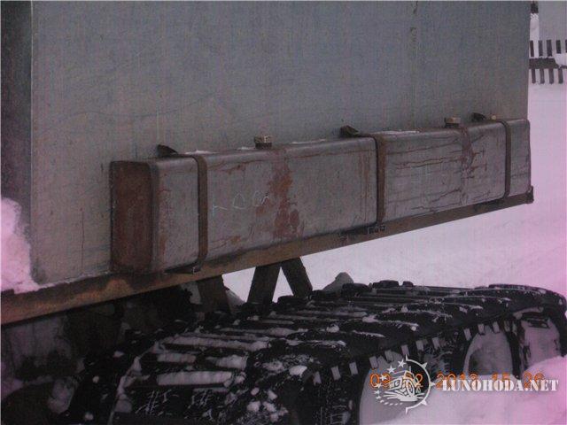

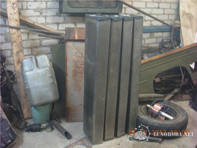

Почти доделал баки осталось горловины приварить :)

кулибин64
Деды рассказывали, что можно сквозь бак пропустить выхлопную трубу для подогрева соляра.
У вас там не актуально, вроде ты хотел на дизелёк перейти ?
кулибин64
Сообщения: 2277
Имя: Михаил
Сообщение кулибин64 »
На дизель не скоро перейду надо денег отложить на его сначала :)

Баки поставил наконец то руки дошли.

кулибин64 писал(а):Баки поставил наконец то руки дошли.
Какой примерно объём у одного бака? Хотя лучше размеры скажи :)
Горловина от чего?

Asterix
[:}) Размеры не помню а объём 37 литров примерно. Горловина из трубы на 32, крышка это заглушка от трубы куплена в магазине хоз. товары.

кулибин64 писал(а):Горловина из трубы на 32, крышка это заглушка от трубы куплена в магазине хоз. товары.
Понятно. Я так делал. Правда высота горловины была сильно больше - около 30 см. Да к тому воздухоотводящая трубка на баке отсутствовала. В итоге заливать бензин было крайне неудобно. Ты его в воронку льёшь, а он из воронки обратно выскакивает из-за воздушных пузырей.
Потом стал ставить трубы не менее двух дюймов в диаметре и всё стало нормально.

Asterix
Приму к сведению :)

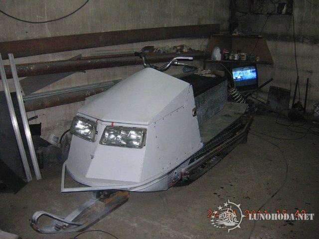

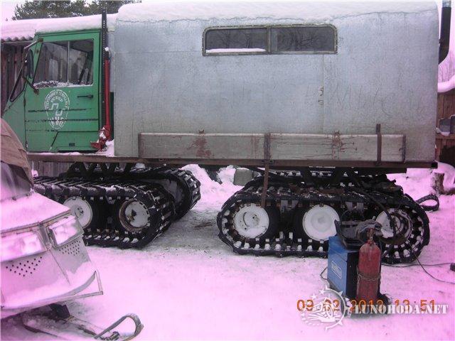

кулибин64
Привет Михаил, а что за младший брат стоит у твоего 4-гусеничника? (на фото), на буран не похож.

Александр65
[:}) Это самодельный буран с оковским мотором у другана.
