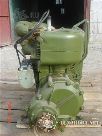

Почти такими же комплектовались двигатели УД-2,только диаметр вала и посадосное на картер разные.Их найти проще и дешевле.
Вот например-
http://www.66.ru/doska/avto-moto-zapcha ... torom.html
http://www.1000dosok.ru/?n=1218341
http://orenburg.irr.ru/advert/156598374/?rnd=747
