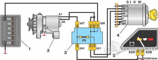

Санчес писал(а):Спасибо! Я с удовольствием пошел бы по простому пути, но у меня в наличии генератор 37.3701 с встроенным регулятором напряжения. Наверно буду искать реального автоэлекрика для проверки схемы.
Набери в поиске схема ВАЗ-2106 ( или другой авто ) , там все ясно и не надо электрика искать . Ну а если лень то .........................и не парь мозги :)))

Кулибин писал(а): Набери в поиске схема ВАЗ-2106 ( или другой авто ) , там все ясно и не надо электрика искать . Ну а если лень то .........................и не парь мозги :)))
Вы наверное читаете не внимательно. У меня в наличии комплектующие от разных моделей ВАЗа, которые я пытаюсь грамотно объединить.
А вы вместо ответа на вопрос: "Правильная схема или нет?" пишите "не парь мозги". Если не знаете ответа может стоило просто промолчать?

Вот уважаемый :P тупо набрал в поиске *** схема подключения генератора 37.3701 *** и сразу же по первой ссылке выпало море схем подключения ВАШЕГО 37.3701 и там же и схема подключения реле зарядки . Я прекрасно знаю ответ [:}) поэтому и предложил посмотреть в поиске
http://retrostar.su/publ/otdel_glavnogo ... /35-1-0-12
думаю достаточно . :)

Тебе дали рабочую схему подключения реле зарядки....

это чтоб не лазить по разным сайтам [:})
Схема подключения генератора 37.3701
1 - аккумуляторная батарея; 2 - генератор; 3 - блок предохранителей и реле; 4 - выключатель зажигания; 5 - вольтметр [:})
а стартер просто цепляй по отдельной схеме, как я чертил [:})
только ,наверно, нужно будет купить хрень под номером 3, рублей 150 стоит :)

Там где по ссылке , есть схема как именно подключить реле зарядки с лампочкой !!! О которой говорил Санчес Ему лень читать , все готовое надо , Блин бесит когда человеки не хотят юзать инет им разжуй и в рот положи и то не проглотят .

АГЕНТ
Ему подходит нижняя схема из ссылки.

СанычСан
так в нижней тоже нет РС702, а это, на мой взгляд самая простая для подключения

АГЕНТ
Реле №13 подходит по наличию клемм на РС702, да и идёт на лампочку...

Кулибин писал(а):Там где по ссылке , есть схема как именно подключить реле зарядки с лампочкой !!! О которой говорил Санчес Ему лень читать , все готовое надо , Блин бесит когда человеки не хотят юзать инет им разжуй и в рот положи и то не проглотят .
Мне не лень читать, эти схемы я знаю. Где ВЫ на этих схемах увидели отдельно стоящую контрольную лампу заряда аккумулятора и отдельно реле заряда типа РС702?
По поводу "все готовое надо" ВЫ не правы. Я пытаясь объединить свои компоненты нарисовал схему. Так как в автоэлектрике я не дока попросил проверить правильно или нет. И бесится не надо.

СанычСан
:oops: простите невнимательного :oops: это наверно оно и есть :)
сюда выкладываем?

Санчес
ща обьясню

Санчес писал(а):Где ВЫ на этих схемах увидели отдельно стоящую контрольную лампу заряда аккумулятора
Соедени все свои комплектующие как на схеме и поставь ОТДЕЛЬНУЮ лампу в место комплекта тахометра :)))

Схема подключения генератора 37.3701 в ВАЗ 2105.
1 – аккумуляторная батарея; 2 – отрицательный диод; 3 – дополнительный диод; 4 – генератор; 5 – положительный диод; 6 – обмотка статора; 7 – регулятор напряжения; 8 – обмотка ротора; 9 – конденсатор; 10 – монтажный блок; 11 – контрольная лампа заряда аккумуляторной батареи, 13 – реле зажигания РС702 ; 14 – выключатель зажигания
только вместо клеймы 30, на вашем реле будет написано 3051
вот так как то [:})
С УВАЖЕНИЕМ,ДМИТРИЙ![:})

СанычСан
Кулибин
Спасибо!
АГЕНТ
Спасибо! Теперь вроде всё понятно. Последний вопрос: В монтажном блоке между Ш4 и Ш1 стоит предохранитель на 10А?
P.S. Какой программой вы дорисовываете схемы?
