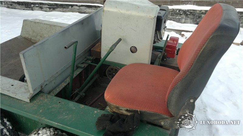

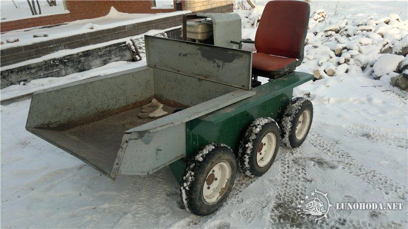

Привет всем владельцам ТС, размещаю фото тележки с замененным двигателем. Сделано было быстро до наступления сезона работ.
Есть проблемы, решаю их с помощью этого форума. Еще раз напоминаю свою просьбу ТСМ 350 про размеры шкива.
Р.С. Знакомые картингисты рекомендуют приколхозить глушитель от скутера. тише будет.

Сообщение dell »
ТСка,что перекомпанована слева на право . Штатный двигатель находится же справа. Или это игры с фотоаппаратом?
Urush
Сообщения: 466
Зарегистрирован: 03 дек 2012, 12:59
Откуда: Москва - Смоленская обл.
Сообщение Urush »
Электростартер :roll:
А лошадей сколько?
Жаль что скоростей только две
