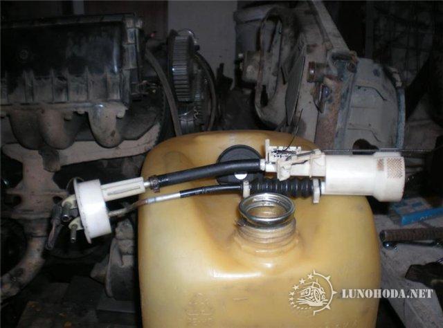

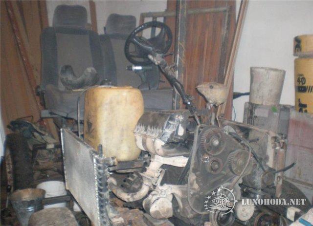

Порция фоток. Несколько подряд с разних сторон
выхлопная система ( и все остальное)
педали, топливный бачок и расширительный
Топливный бачок из канистры: в сборе.
А вот так канистра выглядит без внутренностей. Здесь срезана ручка и немного снята фаска на горловине, чтобы железный вкладыш плотнее садился. Хочу железный вкладыш потом на горячую посадить.
Вид со всеми внутренностями. Виден вкладыш с бака. Фильтр забора из бака удилинил, чтобы брало топливо из самого низа. Теперь надо чем-то удлинить провода, чтобы и урвень топлива показывал. Хотя бак перед глазами, и так будет виден уровен
