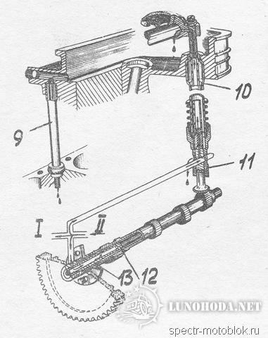

Багор писал(а):еще раз просмотрел систему смазки . то что через 4 штангу масло попадает через коромысло в клапанную коробку я видел. когда крутил на стенде . как остальные коромысла смазываются не пойму разбрызгаванием что ли?
Там внутри канальцы везде.

канальцы это мне понятно. можеть не правильно поняли или я не так обьясняю .вал коромысел у меня без канала три штанги глухие. сначала подумал брак взял с запорожца укоротил и вставил вместо глухих крутнул масло стало поступать на все коромысла но стал прыгать шток давления прочитал инструкцию оказалось что три штанги должны быть глухими .извините но я не пойму через какие канальцы масло поступает на первые три коромысла. и еще маслянный радиатор он что вреден? просто у меня есть мысль использовать его качестве подогрева тосола

Lloyd писал(а):Там внутри канальцы везде.
Нет там никаких" канальцев"и никогда не было,откройте клапанную крышку во время работы и все поймете
Багор писал(а):.вал коромысел у меня без канала три штанги глухие.
Так и должно быть.
